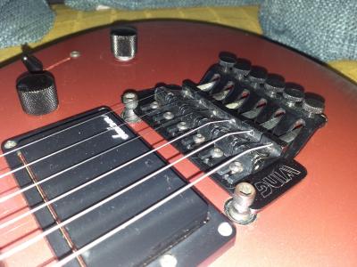

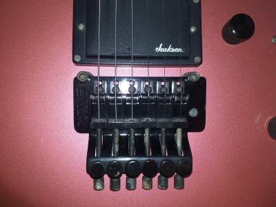

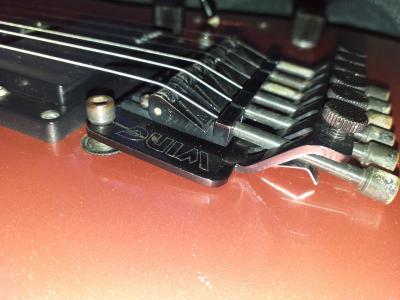

Hace poco me llegó una Charvel Model 3 del 87 color Burgundy que compré por Ebay. Estas guitarras llevaban un Floyd de Jackson. La que me llegó no tenía ese puente, el dueño lo había cambiado por uno marca Wing, ni zorra de esa marca, incluso he buscado por ahí y nada.
Alguien sabe algo sobre esos puentes?? (La guitarra viene de Japón, quizá es algún pequeño fabricante de allí)

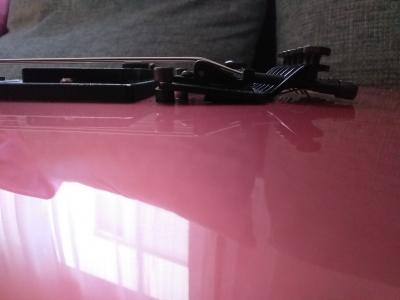

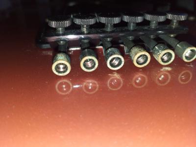

Y otra duda: No se como he de ajustarlo, ya que sé que algunos puentes flotantes no van completamente planos respecto al cuerpo sino que quedan con cierta inclinación hacia atrás. Sospecho esto por las silletas de este puente, ya que son como las de un tremolo de Fender, y en cambio en casi todos los Floyd que he visto que van planos, las silletas son completamente planas.
Os dejo algunas fotos

No lo conozco, pero es igual de malo o peor que el Jackson original. No lleva bloqueo de cuerdas.
Al menos el Jackson era más robusto.
La base debe estar paralela al cuerpo, olvídate de las selletas.
Por cierto, está muy desajustada (desquintada); es imposible que todas las selletas queden en la misma línea.

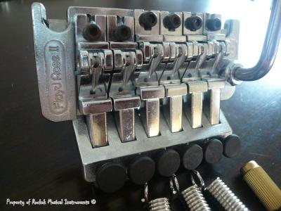

Ese puente es similar a los primeros Floyd Rose II, que no bloqueaban la cuerda en el puente sino sólo en la cejuela. Tiene pinta de ser de los ochenta, pero de la marca WING, ni idea.
Para ajustarlo, hay que dejar la base del puente paralela a la superficie del cuerpo igual que en los Floyd Rose Original.

Pues me ha picado la curiosidad y, después de buscar un rato por Internet, he encontrado que algunas superstratos GRECO de 1987 y 1988 llevaban ese puente Wing Tremolo System. Son los modelos JJ-60 y SPF-55. Aquí dejo un enlace a un anuncio de una Greco JJ-60 donde puedes ver fotos del puente.
https://reverb.com/ca/item/21724127-greco-jj-60-1987
También adjunto fotos de los catálogos Greco de 1987 y 1988 donde indican que esos modelos llevan puente Wing.
Catálogo Greco 1987 https://i2.wp.com/japtone.com/wp-content/uploads/2018/02/a8703.jpg?fit=568%2C835&ssl=1
Catálogo Greco 1988 https://i2.wp.com/japtone.com/wp-content/uploads/2018/02/a8811.jpg?fit=1024%2C737&ssl=1
Este otro anuncio es de un puente sacado de una Greco SPF-55. https://page.auctions.yahoo.co.jp/jp/auction/r332811104

Wow, brutal trabajo de investigación guitarrasrojas!! Muchísimas gracias a todos por resolverme todas las dudas. Ahora me pondré a ajustarlo todo!!
