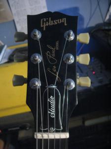

A mi me ha solucionado, afinar afinaba, pero la 3a en los primeros 3 trases, solo en esos, no quintaba, me han inclinado un poco ese surco y ha solucionado bastante, y es un compi del foro. Bravo! Parece que era tema de que al pisar cerca, pues no resbalaba bien o algo.
Edito, ya estaba inclinada eh, pero neceditaba más
Rubiolus
por el 13/11/2019
Es feo y antiestético de coj**nes....
Yo pienso que el artilugio funciona, dado que uno no monta o patenta algo que realmente no funcione, y encima venderlo a ese precio...ya sólo el desarrollo del proyecto y su fabricación es una pasta y esto tal y como está hoy en día el mundo de la información en internet, si no funcionase,rápidamente se correría la voz...pero esta gente va por la tercera versión del invento, una primera en aluminio, la segunda V2 en cromo que supongo hayan sacado porque han visto que se ha ido vendiendo, asi que han mejorado el material y una tercera V3 en el que han variado dimensiones en la horquilla de sujección,para poder ser montado en un mayor número de guitarras.........pero no lo pongo ni loco de la cabeza...
Al variar el ángulo en la zona que lo hace aumenta no sólo el ángulo, sino también la tensión e impide que se mueva tanto como lo hace en la cejuela sin el artilugio (al ponerle una cejuela buena de hueso y bien fabricada impedimos que se degraden rápidamente los surcos, y la cuerda asentará como un guante y es dificil que se mueva), aparte que al apoyar en los pivotes añadimos un pelin de sustain (no digo que sea un cambio apreciable).....

Los retainers esos hacen demasiado ángulo, vendría a ser lo mismo.
Esto era lo que yo pensaba también al ver el ángulo entre el cacharro y el clavijero...Pero, como han dicho por ahi, van por la tercera versión del aparato este...lo mismo es por algo. Si alguien en un futuro lo prueba que comente sus impresiones.
Y relacionado con este tema...¿No serviría si se instalan un par de raíles para enderezar un poco el ángulo de las cuerdas del centro? Si se pusieran en la parte de abajo de la pala.

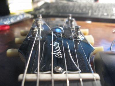

En mi anterior Les Paul, cambié el tornillo superior de la tapa del alma, por un tornillo con cabeza de aro, y pasaba las dos cuerdas por dentro, lo hizo un compañero aquí en el foro y yo fui detrás...
Barato a más no poder, puse un tornillo dorado igual que el resto del hardware, con lo que si yo no lo mencionaba, ni dios se daba cuenta de lo que llevaba.... Y funcionar funciona... Ya lo creo... Y yo ya llevaba una cejuela de hueso bien tallada...
Luego un luthier me lo cambió por una guía de fender... Y no noté mucha diferencia, así que funcionará igual aunque estoy convencido que un pelín peor... Ya que el ángulo que hacen aquí es más pronunciado que sobre el tornillo, que simplemente hace un giro sobre una superficie curva...
Pero vamos... Si queréis probarlo... Simplemente cambiad el tornillo de la tapa del alma.... Y veréis como se terminan los problemas de la tercera...

Por cierto, en la página web de la empresa he visto una foto del aparato (no se cómo llamarlo) puesto al revés, en forma de V, y así parece que disminuye tanto el ángulo al salir de la cejuela como de la cejuela al clavijero, lo mismo está forma es más estable.
