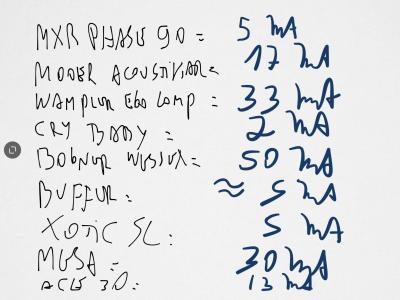

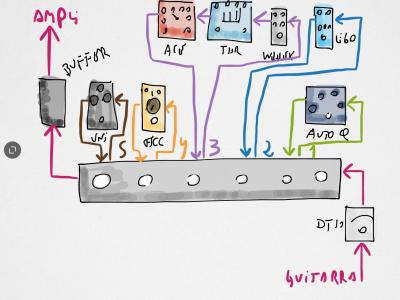

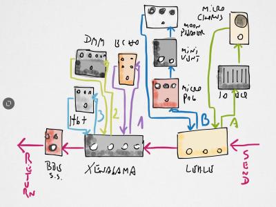

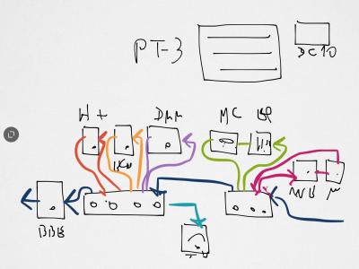

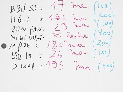

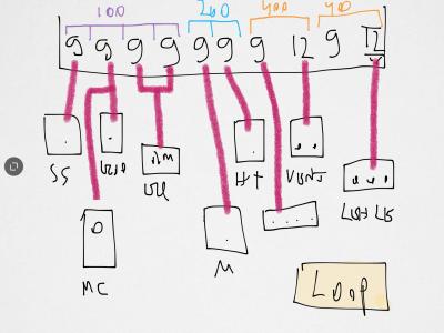

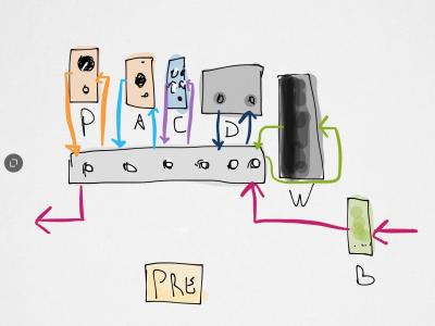

Ahora comparto con ustedes alguna de las hojas que confeccioné durante la etapa de planificación (voltajes, dónde conectar cada pedal, consumo de corriente, etc).

"adrfru.10" escribió:
Me gusta!! Muy buenas elecciones
En breve subire lo mio
Muchas gracias y espero tus fotos!

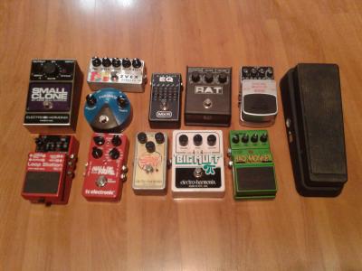

ryukenken
por el 06/05/2015
Madre mía, qué jaleo de cables y tal. ¿Por qué has optado por el octaswitch y no en ponerlos en fila? Mira, te enseño mi proyecto-colección de pedales legendarios; y mi hilo, también.
https://www.guitarristas.info/foros/pedales-legendarios/199206
Todavía me quedan algunos efectos-pedales, pero no mucho más. Lo que más me urge es pillarme una maleta y pedalboard baratillas con una buena fuente de alimentación, para que estén ordenaditos. En la foto falta un TC Electronic Flashback Delay (el pequeño), sobra el guarringuer FX600; y tengo que sustutuir el Bad Monkey por un Maxon OD9 así, un TS legendario, vaya...lo tengo que meditar aún.
La razón es muy simple: poder activar con un sólo switch varios pedales a la vez y lo más importante, sacar los pedales de la línea cuando no se utilizan (evitar la pérdida de tono).
Haz un experimento simple: coloca todos tus pedales en serie o línea y toca tu guitarra (los pedales déjalos bypass). Luego conecta tu guitarra directamente a tu ampli y haz lo mismo. Te vas a dar cuenta que el sonido ha cambiado, ya que con todos tus pedales va a sonar más opaco (pérdida de agudos) y con menos volumen.
