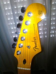

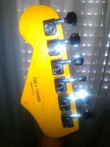

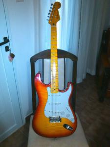

Buenas tardes, necesito que alguien con experiencia en la marca me saque de esta duda...Me quieren cambiar esta guitarra por mi Ephipone LP Custom y me da que pensar, pero por otro lado no quiero perderme una buena oportunidad, o quedarme con la duda...
Vale aclarar que no puedo probar la guitarra, sino eso despejaría muchas dudas...
Les agradeceré sus comentarios..
Desde ya muchas gracias
danisauc
por el 27/10/2014
China, a mi entender ( Dots fuera de sitio, mezcla de modelos, brillo plasticoso,....). De todas formas, ¿quien iba a ofrecer una Fender yanqui por una Epiphone más o menos normal?
nightfall1985
Sin ser un experto, yo diria que es Chinorris, los famosos dos puntos del traste 12 están demasiado separados, el clavijero pare estar desigual, la cejuela lo mismo. Otros compañeros saben mucho mas que yo, a ver si te ayudan.
Lucas Tres Arroyos
por el 27/10/2014
Confirman lo que ya suponía, solo que no quería quedarme con la duda y como no conozco mucho de la marca me decidí a consultarles...
Muchas gracias nuevamente!
wotan747
Fendel china, del mismisimo centro de pekín.
Mikel Dopey
por el 27/10/2014
China, china... Estoy con danisauc: ¿Quién cambia una Epi por una american standard? Con todo respeto a las Epis, pera vamos, la diferencia es más que sustancial.

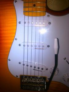

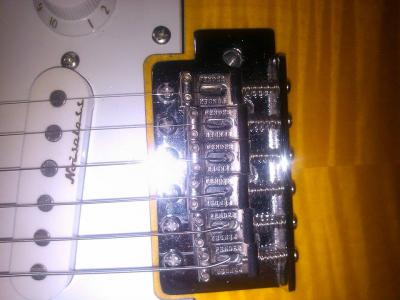

Y luego los acabados y las cosas que no me cuadran: Los dots del traste 12 como ya habeis comentado, y los decals puestos torcidos... Y para mí sobre todo el puente, un puente clásico de 6 tornillos cuando una standard USA lleva el de dos pivotes.
Tokai
por el 27/10/2014
#1
Falsificación China como ya te han dicho. Sumo el detalle de la palanca de trémolo, bastante cutre el acabado de plástico, la original es mas redondeada. Ni se te ocurra cambiarla por tu EPI, te intentan Tangar.
Lucas Tres Arroyos
por el 28/10/2014
Muchas gracias gente! lo bueno que no sólo no me van a estafar en ésta, sino que también he aprendido mucho de ustedes...gracias a todos por la pronta respuesta! saludos
