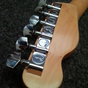

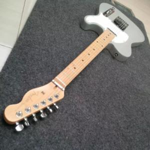

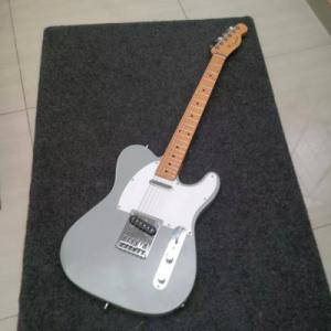

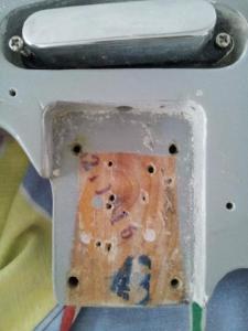

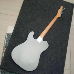

Buenas tardes a todos, estoy en busca de una Telecaster Standard Mexicana, me han ofrecido una del 98, pero al ver las fotos no ví en ninguna parte el serial, le pregunté al vendedor y me dijo que en esa guitarra viene en el cuerpo donde se atornilla el mastil (neck pocket). Busqué en internet y las mexicanas de la época tienen el serial debajo del logo de Fender en el clavijero, o algunas atrás. Alguno sabe si es cierto lo que me dice el vendedor? O puedo estar ante una copia, agradezco mucho cualquier ayuda, adjunto las fotos de la guitarra. Muchas gracias y un saludo

Falsa......

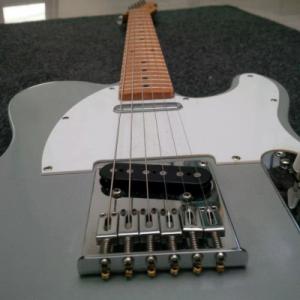

Tiene muuuucha pinta de ser una Squier affinity repintada y con decal Fender. En una Mim Standard las cuerdas irían a través del cuerpo, este sería más grueso, los dots del traste doce estarían más juntos, el acceso al alma vendría revestido de plástico oscuro, en fin.....
danisauc
por el 24/10/2014
Las clavijas y la entrada de jack tienen pinta de affinity, también. No es que sea mala guitarra, pero no es una MIM. Y cuesta una tercera parte nueva.

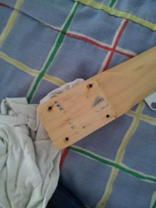

DANISAUC muchas gracias por tu respuesta, ante la duda es mejor dejarlo pasar, me has salvado de un gran problema. Tengo otras dos fotos de la parte de atrás que creo que servirán para aclararlo más aún, mirando este video https://www.youtube.com/watch?v=u6SgCSQnphg me he dado cuenta que el brazo atrás trae esa linea (no sé el nombre) y las clavijas son completamente diferentes a las de la foto.

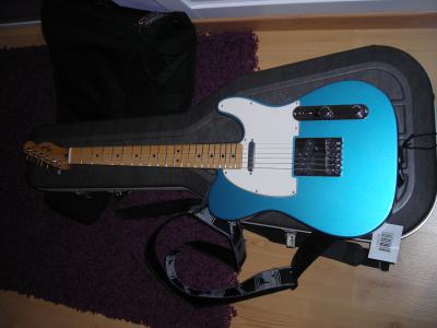

Te dejo una foto de la mia que es una standar mim
