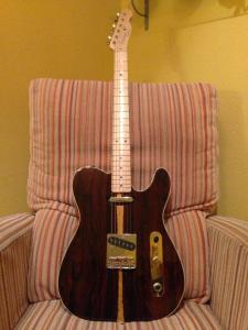

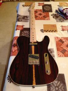

Bueno por fin esta totalmente montada, espero que os guste.

quien dijo fender.....ja! se la vendo a fender. jajajaja
francisco javito
por el 18/11/2012
Simplemente preciosa! :victoria:
Olverio
por el 18/11/2012
:shock: Menuda elegancia caballero, y el cubre puente ese le queda genial :ok:
rjsilva
por el 18/11/2012
Uau, realmente bella esta guitarra. Te felicito, muy buen trabajo.
Mato.
por el 18/11/2012
Las telecaster me parecen bastante simplonas, en cambio esta que te haz fabricado es preciosa !! enhorabuena compañero, buen trabajo.

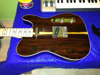

Una pregunta, de que grosor es la tapa? tengo en mente hacerme una SG (no exactamente una SG pero muy parecida) con un tapa como la de tu telecaster.
roman1
por el 20/11/2012
gracias compañeros, matias , esta tapa tiene 4mm de grosor.
saludos
roman1
por el 20/11/2012
AQUI SE VE UCHO MEJOR LA CALIDAD DE LA TAPA
danielrockers
por el 20/11/2012
como atornillaste la pastilla del mastil sin el golpeador?
roman1
por el 20/11/2012
Va atornillado al cuerpo, como las teles vintage
luissk8
por el 20/11/2012
amigo yo trabajo mucho con cocobolo. no uses nitro, pule la madera cn lija fina y luego con viruta de cocobolo restriegala hasta q brille, veras q linda queda
roman1
por el 20/11/2012
Lo tendré en cuente para la proxima vez que la use, esta ya esta en nitro.
