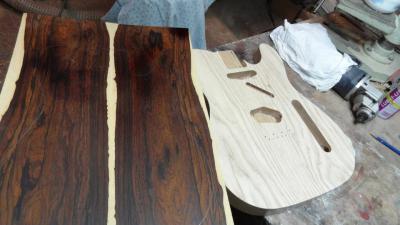

Recientemente adquirí un cuerpo de dos piezas de fresno americano, se me ocurrio ponerle una tapa fuera de lo comun, cocobolo, pero algo especial, no cualquier cocobolo, me fue dificil conseguir una pieza como esta y mas a buen precio.
Gracias a maderas Barber, la compré 150€. Le he puesto bendin en el cuerpo (solo en la tapa) y el resto del cuerpo en negro con un poco de sunburst para dejar ver esa bonita veta del fresno, la tapa solo va con nitro , es una madera oscura, no hace falta teñirla, logicamente todo lacada a nitrocelulosa.
Este es un ejemplo de la tapa real y su cuerpo aun sin tratar..

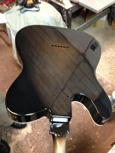

Mañana estara pulida y es posible que totalmente montada
roman1
por el 17/11/2012
Llevará mastil de una pieza de arce vintage, electronica CTS y pastillas fender custom shop texas special.
Estoy deseando terminarla.

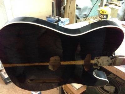

Mola mucho esto que has hecho :ok: :shock: una gran idea, si no es mucho pedir describe un poco como es el cocobolo, si se trabaja bien su dureza textura, etc, que a mi me llama mucho la atencion el cocobolo, yo tambien lo conocí por maderas barber, todo parece muy interesante
roman1
por el 17/11/2012
Gracias de antemano. El cocobolo es una madera que se trabaja muy bien, es de poro abierto, es muy aceitosa y muy toxica. Para el pegado hay que tenerla al menos una semana ya que luego te puedes llevar alguna sorpresa, en cuanto este montada y probada ya te contaré.
Un saludo

hola moonmark la verdad es que en si el cocobolo y palo rosa no es lo mismo , si su tonalidad es la misma, ni sus vetas, ni su tono. Un ejemplo:
El cocobolo es una especie de fanerógama, de madera dura de Centroamérica producida por dos de cuatro especies cercanas entre sí del género Dalbergia. La especie más conocida y quizás la que más se comercia es Dalbergia retusa, un árbol de tamaño medio, que suele alcanzar de 20-25 m de altura. Debido a su gran belleza y alto valor, esta especie ha sido ampliamente explotada y el árbol se encuentra ahora en peligro de extinción excepto en parques nacionales, reservas y plantaciones.
El cocobolo es una madera muy hermosa, conocida por cambiar su color tras ser cortada. El corazón suele ser naranja o rojizo, muestra figuras de trazas irregulares oscuras sobre la madera. La corteza es de un amarillo cremoso y contrasta mucho con el corazón. Tiene una textura fina y parece aceitoso a la vista y al tacto, y soporta el desgaste y la exposición al agua. La madera es muy dura y se trabaja fácilmente, aunque debido a la abundancia de aceites naturales, la madera tiende a atascar abrasivos y los cuchillos de dientes finos. Se utiliza comúnmente para culatas de rifles y para mangos de cuchillos. El cocobolo es además bastante denso, e incluso, si se golpea produce un tono musical claro. Debido a su densidad y dureza, el cocobolo puede pulirse para quedar lustroso con un acabado cristalino.
Sólo pocas cantidades de esta valiosa madera llegan al mercado y por ello es cara.
AHORA EL PALO ROSA
Se usa sobre todo en diapasones de instrumentos musicales, es mucho mas accesible y mas barata que el cocobolo, aunque pertenece a la familia del cocobolo, ni sus arboles son iguales en tamaño ni diametro. Hay muchos tipos de palo rosa el wengue, los jacarandá, el Tipuana tipu, el angelin, y otros. ahora si, claramente tienen que existir diferencias entre uno y otro.
Por cierto el mastil es de una pieza de arce con pala tipo 50s.
