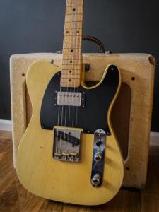

Pues las diferencias en la 52 y 53 respectivamente son :
-Pastillas 52 Fender Texas Especial Tele Singlecoil (puente) Seymour Duncan Antquity Humbucker (mástil)
-Pastillas 53 Custom Shop 50- 51 Nocaster bobinada a mano (puente) y Seth Lover humbucker (mástil)
Forma del mástil
-52 U
-53 en C grande (eso pone en la spec)
Peso:
-52 3’4kgs
-53 rondará parecido al de la 52’
Ambas a la vista son idénticas (pongo foto para no confundir con una single) lo malo es que no las he visto en persona, sobre todo el tema del mástil sé que con las Telecaster es algo más especial.
Personalmente me gustan los mástiles más “gordos” que delgados.
