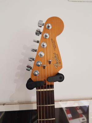

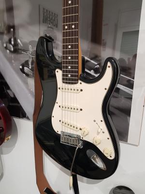

Abusando de tus conocimientos quería consultarte una cosa:
tengo una Strato Standard USA, comprada nueva en 1988 con el n/s: E478055 y en las web que decodifican los n/s, sale como:
Production year: 1984 - early 1988
Made in Fullerton or Corona, USA
Yo supongo que será de 1988 y hecha en Corona, pero ¿se puede saber con exactitud en qué año se fabricó y sus especificaciones?
Un saludo

#10 es del 88. Utilizaron las calcomanías sobrantes de CBS, por eso el E4.
Las Am Std se comenzaron a fabricar en el 88 (o como pronto a finales del 87).
