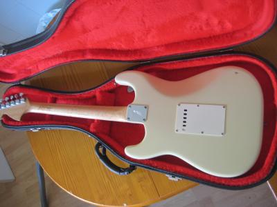

Hola, quisiera ayuda para averiguar el posible precio de una Fender Stratocaster del año 1.969. La guitarra esta perfecta y he visto una igual que dicen que es única y claro no es así yo tengo otra. El número de serie es 295000.

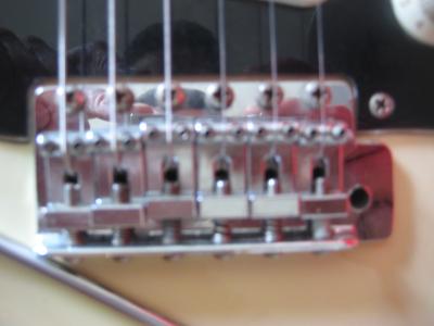

mira a ver si te sirve el enlace, me parece igual salvo por el puente.
o37
por el 16/05/2012

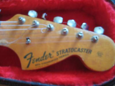

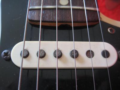

Perdona mi ignorancia porque a lo mejor estoy equivocado pero ese puente no me parece Fender por lo menos no el habitual con las selletas de chapa boblada. Las selletas son piezas macizas. . Las piezas se aprecian mejor en la foto número 7. Las clavijas no me acaban de convencer comparándolas con las del enlace que pongo abajo. Las pastillas oxidadísimas pero el puente nada.Es raro .He encontrado esta página y no me cuadra.
http://los-angeles-guitar-shop.com/1969-fender-stratocaster/
Repito que no soy ningún entendido pero si la fuera a comprar yo dudaría si es auténtica .
¿ Cuánto te costó a tí y dónde la adquiriste? ¿la compraste a algún particular? .
A ver si se pasa algún entendido del foro y me contradice
Ójala esté equivocado
Un saludo

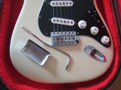

Postdata .- Has montado la pieza trasera al revés

#4 Pienso igual, ese puente no cuadra con la guitarra.

milaserr
por el 18/05/2012
Hola soy milaserr el propietario de la Fender, lo del puente es mi gran duda, llegué a encontrar uno igual que lo vendian como fender, en EEUU y 1.500$ solo el puente, pero sigo intentando saber realmente si es o no es, yo realmente lo del puente no estoy seguro. por lo demas de la guitarra estoy seguro de todo. La tapa hice las fotos con la pieza trasera mal pero regreso a su posición. ¿QUE PUENTE ES ESTE?. NO HE VUELTO A VER NINGUNO IGUAL.
o37
por el 18/05/2012
Hola Milaser.
Yo tengo serias dudas de que la guitarra sea original pero no soy ningún entendido. No me cuadran las clavijas, en el enlace llevan claramente la F de fender (en las de tu guitarra no estan). Los botones de los potes están demasiado blancos (sucios sí, pero demasiado blancos ). El puente según he leido lo hay (fundido a partir de molde) o doblado pero con las selletas macizas no tengo conocimiento de ello. El tuyo es cromado, no tiene una pizca de óxido y no parece para nada que tenga mas de 50 años y más en comparación con los polos de las pastillas que han sufrido bastante. El mástil por su parte trasera (no sé si será la foto) pero me parece demasiado trasparente. Tengo una Samick con muchos menos años ( el mástil no me gustaba pues era demasiado trasparente) y a día de hoy es mucho más amarillento que el de la tuya. La guitarra me parece repintada (rebabas y marcas alrededor de la pieza trasera porque se ha colocado antes de que la pintura esté seca).
Repito son apreciaciones subjetivas a partir de unas fotos (algunas borrosas) y tengo muy poca idea del tema
Por todo esto te pregunto el origen de la guitarra,cuanto costó, dónde la compraste, a quién , cuánto tiempo la tienes, por qué estás seguro de que el resto si es original..... La has abierto para ver la electrónica? Sería interesante que contestases a alguna de las cuestiones y pusieras alguna foto mas nítida así como de la electrónica, de los trastes etc. a ver si alguien controla el tema y sepas realmente si tienes una guitarra de 1969.
Por mi parte a parte de las dudas no puedo aportar más.
Un saludo
