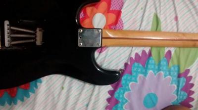

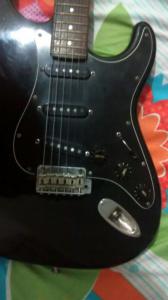

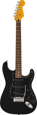

Buenas amigos, tengo una duda con respecto a una strato MIJ que me están vendiendo, es del 84 y quiero saber si es original! Pueden ayudarme?

Numero de serial E698579

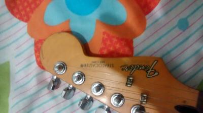

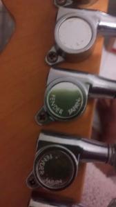

Las fotos no son demasiado concluyentes....No parece que haya nada que haga malpensar, aunque es rarita......No había visto nunca una así con microtilt, y las clavijas las solían llevar de marca Gotoh....Si te sacara el mátil y viéramos lo que hay escrito ahí lo tendríamos mucho más claro. Saludos. El serial E indica del 84 al 87.

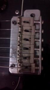

Yo diría que esta montada por piezas,desde luego yo nunca había visto un puente de dos apoyos con los tornillos atravesando la placa por lo que creo que no es original.

acabo de introducir el numero de serie en el buscador de fender en su serie japan y me dice que esa guitarra no existe.

Guitar dater si te lo acepta: Your guitar was made at the
Fuji-gen Plant (for Fender Japan), Japan
in the Year(s): 1984 - 1987

¿?.Fender no se caracteriza por saber demasiadas cosas de lo que se hace -hacía en su planta de Japón. El guitar Dater es bastante fiable.

#5 ¿A que te refieres con atravesando la placa?

Parece una Contemporaru modificada, en la pala parece que aún se vean los agujeros del bloqueo. El puente sería añadido, husmeando catálogos no he visto MIJ'S con puente de dos tornillos....
