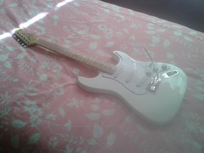

Hola muy buena tarde compre una guitarra y quisiera saber si es autentica o no ya que no se mucho del tema, me ayudaría mucho su contribución, un saludo.
Ricardo
por el 27/08/2014
Otra imagen

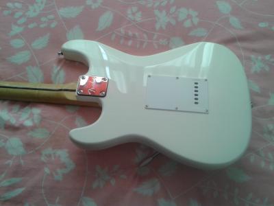

Ricardo
por el 27/08/2014
Otra aqui

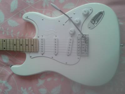

Ricardo
por el 27/08/2014
otra mas

luishouse
Yo diria que es falsa. Los tornillos simetricos de la tapa trasera, los dots tan separados del traste 12 y, si se supone que es una standard, el puente deberia ser de 2 tornillos y no de seis. Me puedo equivocar, pero son demasiadas pistas.
Tariu
por el 27/08/2014
Es una copia china, de las de manual... de las primeras que hubo y más malas que he visto, no cumple con nada para que pudiera ser una fender. De por sí ya los puntos del traste 12 te dicen que ese mástil no es fender, pero por lo demás...
- forma del cuerpo incorrecta, ni cumple proporciones, ni forma, ni está bien achaflanado
- placa del mástil típica falsificada
- forma del golpeador incorrecta
- pastillas noiseless falsificadas, tipografía incorrecta y piezas polares no coinciden
- puente falso, ancho diferente y selletas no de ese modelo
de tradetang de manual
bangzilla
por el 27/08/2014
No controlo mucho de Stratos, pero como ha dicho Luishouse los dot de mastil me hacer pensar que no es una Fender original.
PA.LU.A
por el 27/08/2014
Buenas apreciaciones, Luishouse. Parece que no es una Fender Stratocaster, parece una falsificación.
¿Tiene número de serie? ¿Cómo y dónde te la vendieron?
Tariu
por el 27/08/2014
El número de serie no es indicativo de nada, ni copia, ni original, es lo más fácil de copiar...
PA.LU.A
por el 27/08/2014
Jopé, Tariu, has dado en el clavo, es todo más chinorris que Mao Setung
Saruman
por el 27/08/2014
Yo tuve una igualita a esa en mis manos y me quedé impresionado de la mala calidad y lo mal hecha que están, son horrorosas!!!!
Cuanto te ha costado? Como compras eso sin preguntar antes? Espero que no hayas pagado mas de 50 euros...en realidad no sirve para nada, no podrás ajustarla y será imposible que toques con ella y al final tendrás un bonito pisapapeles porque es para lo único que sirve!!!!
