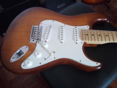

Hola, acabo de hacerme de una strato con acabado satin, por lo que veo no le protege nada, ya que la madera tiene muchos rayones , se supone que ese acabado deja respirar la madera, la pregunta es si le puedo poner unas capas de cera para protegerla o ponerle algún tipo de aceite que le deje una capa protectora, es una strato del 2012

Yo te diría que nitro y aceites no son muy compatibles... al igual que cuando tienes que pulir nitro, recomiendan que el producto no tenga siliconas ni ceras...

Hola, aver la cera te va a dar algo de brillo , el aceite alomejor no pero los dos van a crear una capa que cuando quieras barnizar algún día la guitarra va hacer reacción y el barniz nuevo no pegara bien

se supone que viene asi de fabrica para dejar respirar la madera, ¿que tanto cambiara el sonido si la barnizo?

No veo eso de darle aceite o cera cuando ya está barnizada. :(
Yo probaría a pulirla a mano después de lijar al agua todo lo fino que puedas, tratando de sacar poco material. La capa de laca suele ser muy fina.
También podrías añadir nuevas capas de nitro y lo mismo: lijar y pulir.
El árbol dejó de respirar hace años, y no volverá a hacerlo por mucho que lo barnices, no te preocupes... casi todas las guitarras están barnizadas y no les pasa nada...
Aunque si buscas bien hay multitud de hilos que hablan de este esotérico tema, con opiniones para todos los gustos... yo no lo haría :|

mejor no le muevo, total, los rasguños y golpes son parte de la vida.........
