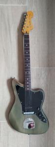

Os traigo aquí un proyecto que he estado haciendo y que por fin está acabado. Se trata de una guitarra estilo Jazzmaster hecha por piezas.
Adquirí no hace mucho por wallapop a un compañero forero de aquí, una guitarra sin acabar, una partcaster la cuál he de decir que me la dejó a buen precio y me tiré a la piscina, pero quería hacerle algo diferente a las demás Jazzmasters que ya tengo.
Hace años tuve una Squier Strato Tom Delonge signature que me flipaba por su simplicidad y comodidad así que pensé en hacerle lo mismo a esta Jazzmaster.
-El cuerpo es de bravacaster de tres piezas de aliso, pintado con tinte verde como la Jazzmaster de Thurston Moore signature.
-Sustituido el tremolo por un hardtail de Customworldguitars,
-Puente gotoh tipo SG/LP...
-Golpeador encargado a un fabricante de Aliexpress super recomendable, el cuál se lo pedí a medida. Pleroo.
-Mástil de una Fender Jazzmaster comprado a parte.
-Pastilla de puente y electrónica sacada de una antigua Jazzmaster Japonesa.
La tengo con un calibre de cuerdas 12-62 y en Drop B. Un Big Muff y no necesito más para Stonear con mi grupo.
Como pega debo hacerle el hueco del puente de la primera cuerda un poco mas marcado con una lima y también en el tremolo abrir un poco mas la ranura de esa cuerda porque es algo gorda de calibre. Por lo demás una maravilla.
