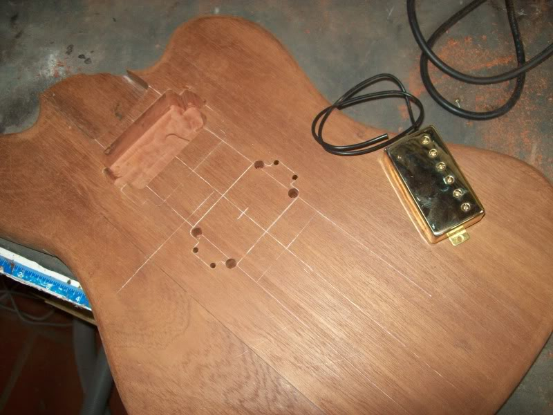

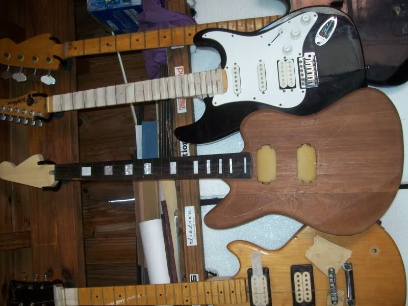

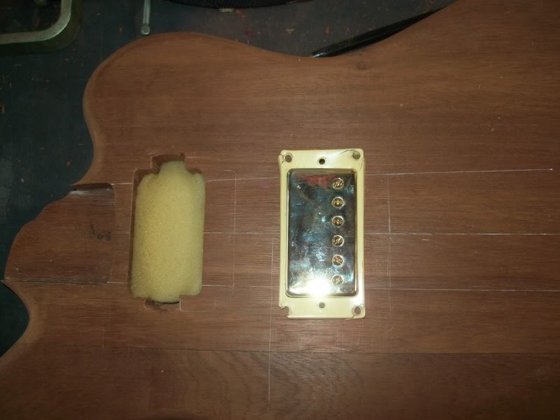

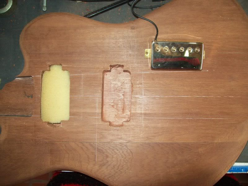

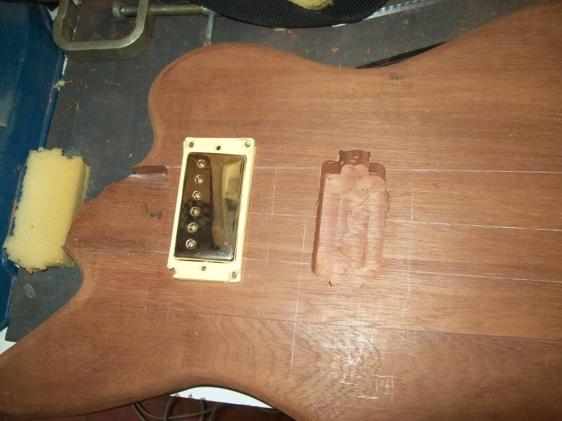

Buenas a todos, les dejo las fotos de cuando hice las cavidades de los mics, no estan muy prolijas, falta dejarlas bien del todo, por ahora estoy con la union de cuerpo-mastil, estoy embutiendo los tornillos en el cuerpo, en vez de poner la tipica chapita del mango, espero tener fotos de eso pronto y subirlas, saludos !
Ese es uno de los mics que voy a usar, me falta otro igual.
Ahi esta presentado con un marco de prueba obviamente, todo roto :p
Eso es todo por ahora, saludos :saludo:

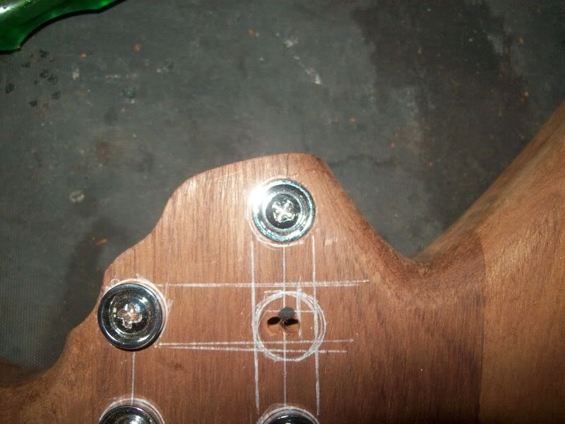

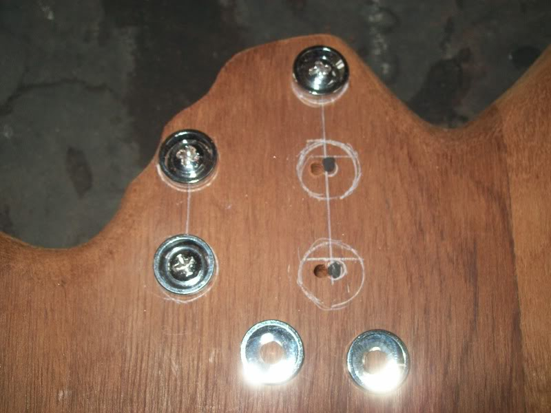

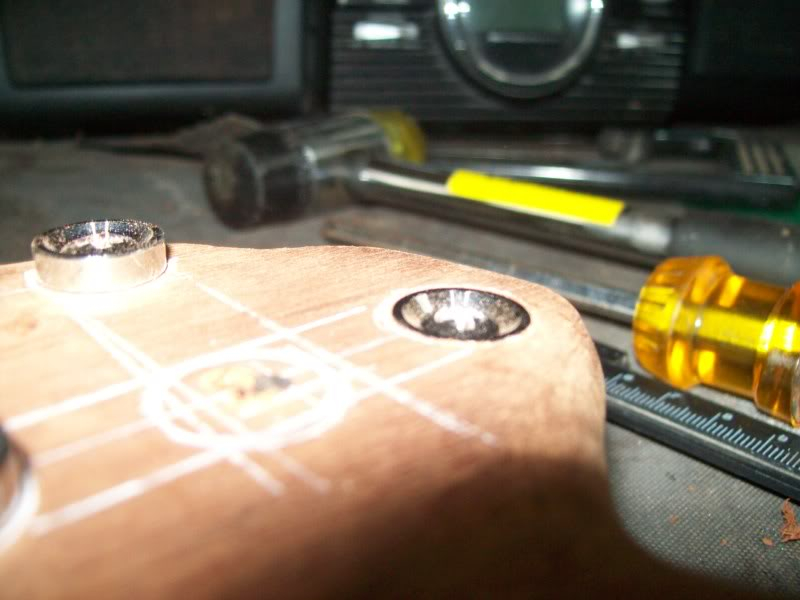

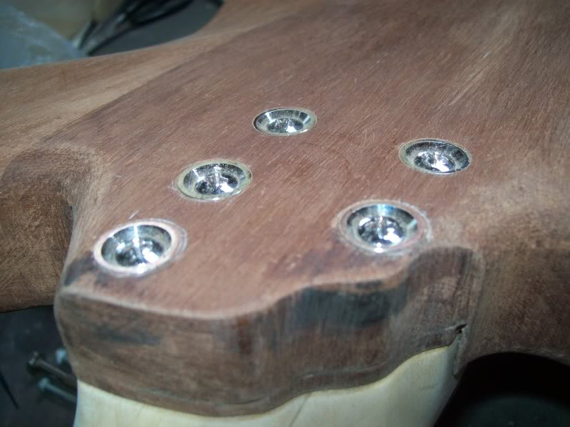

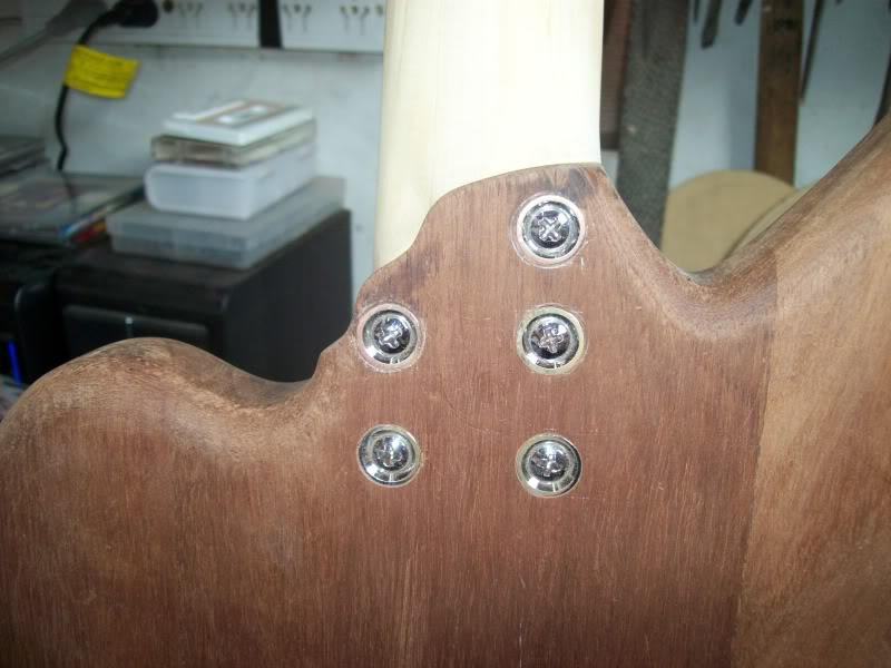

Lo prometido es deuda, ahi estoy presentando los pendorchos esos jeje, como lo hice a ojo tarde en alinearlos, y fui agujereando.
Ahi no estaban muy alineados, al final lo consegui, al menos a mi gusto.

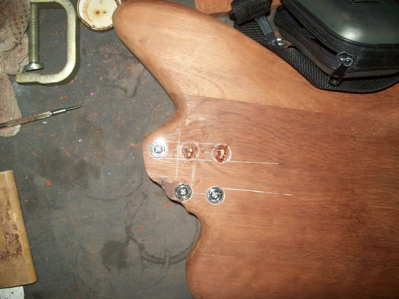

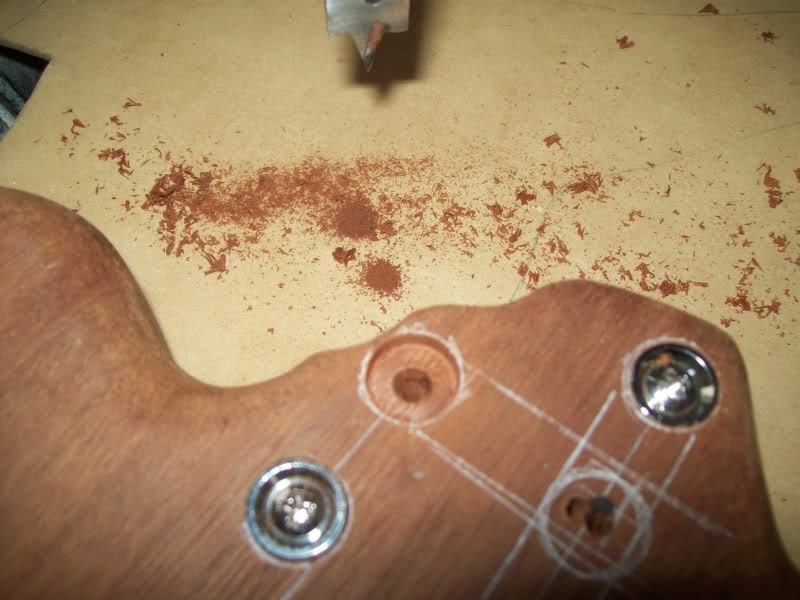

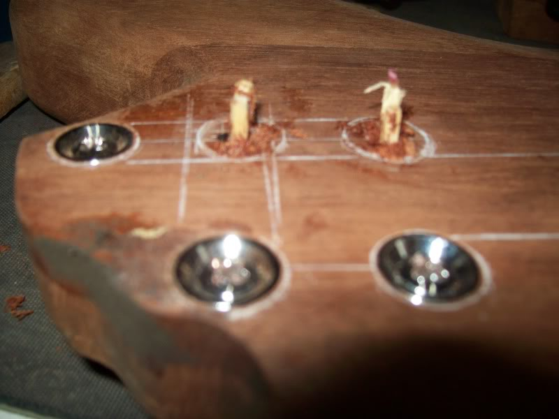

Aca puse unos palillos encolados, para corregir un agujero corrido, dos mejor dicho.

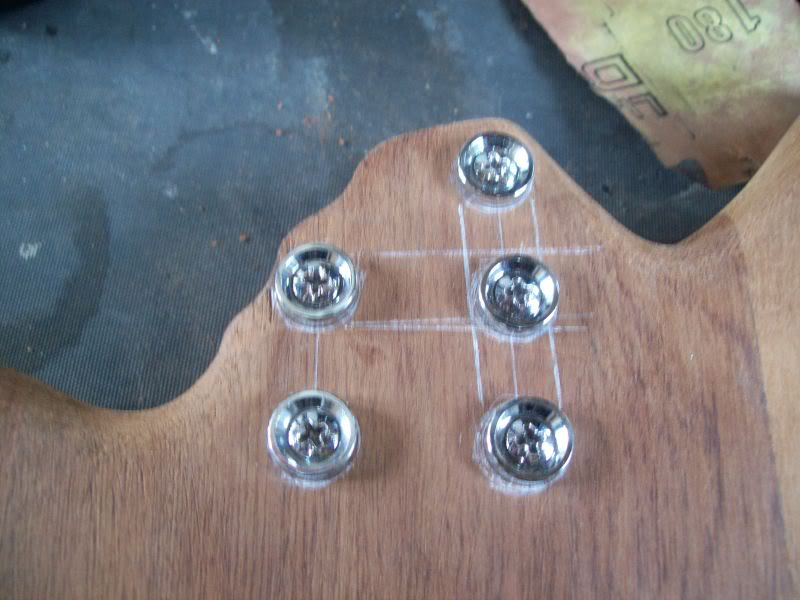

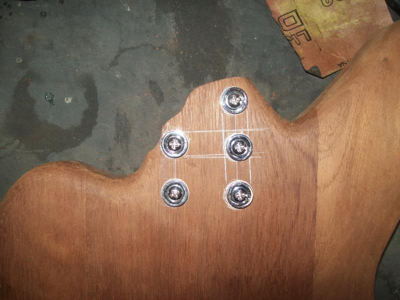

y asi quedo
y por ultimo, asi me espera mi amada, junto a las hermanas jejeje.
Saludos y gracias por seguir el post, comenten sus dudas :saludo:
