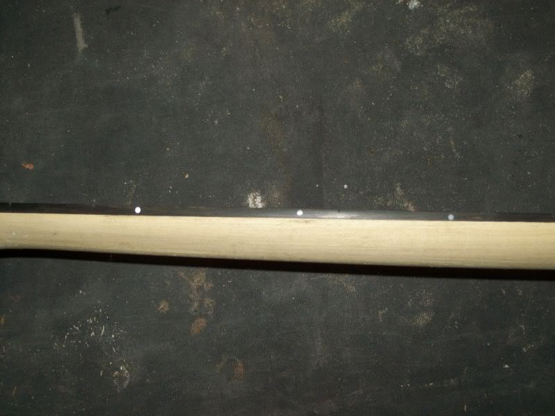

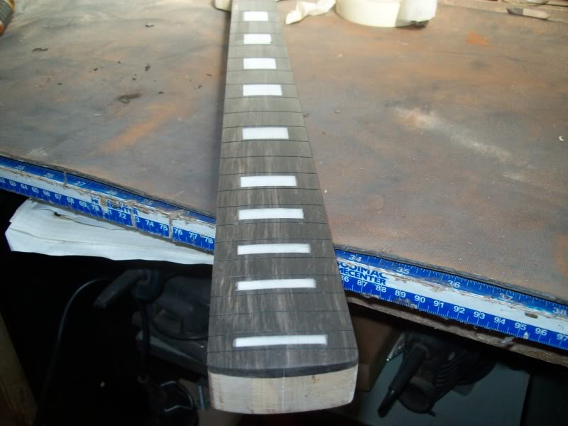

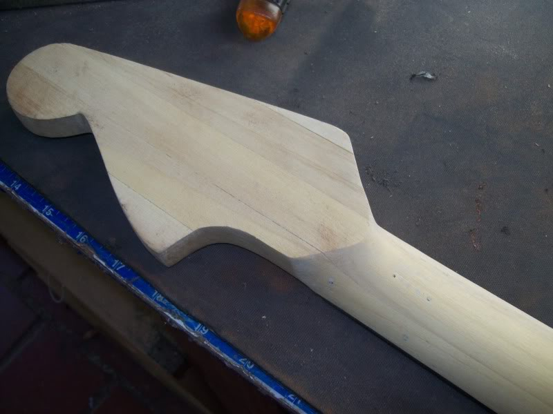

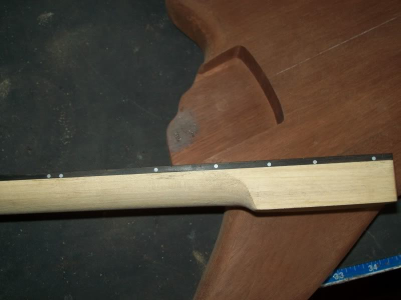

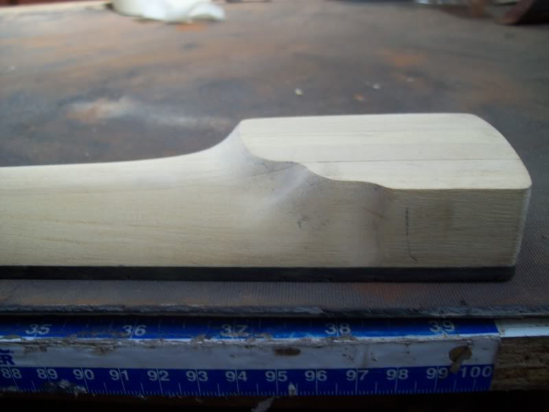

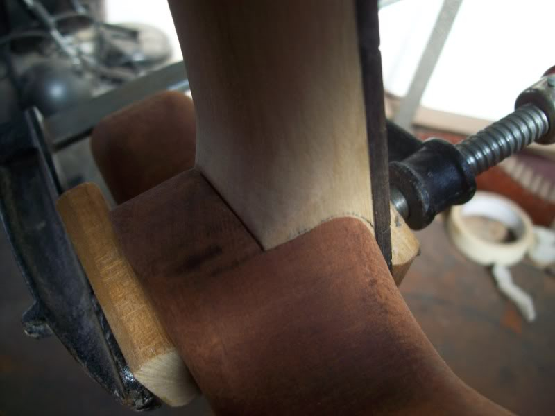

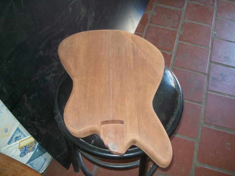

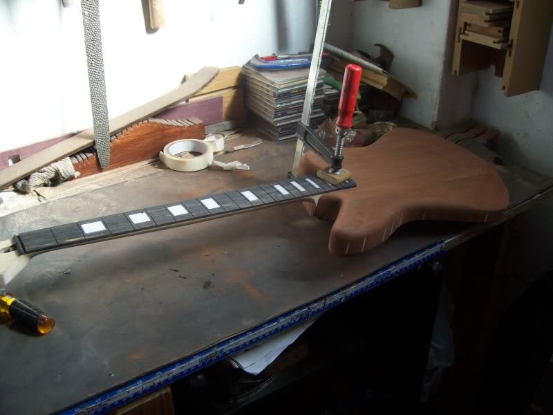

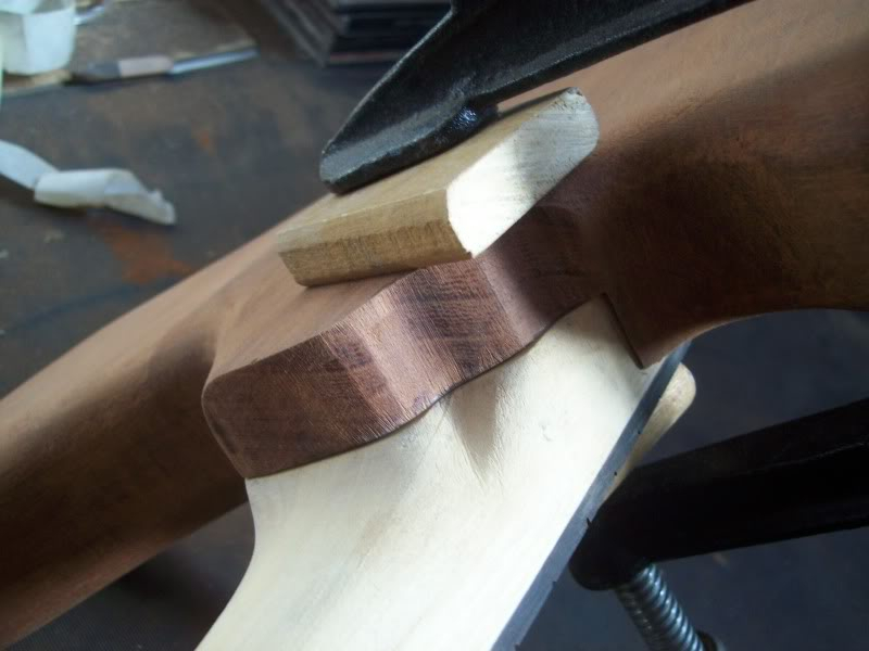

Bueno gente, aca tengo las fotos, como se puede ver ya le di forma al mastil y radio al diapason, el mastil quedo demasiado fino diria, incluso menos que una jackson o ibanez ^^ asi que no se como va a andar eso, esperemos que se banque un 0.8, lo que si es comodisimo, mas con los trastes jumbo, en fin, tambien coloque los inlays del canto del diapason, le di forma a la base del mastil para poder acomodar los dedos, lo mismo con la cavidad del cuerpo, ahora estoy pasado lijas finas en el diapason, y terminando de lijar el mastil, sigue el entrastado y demas cavidades en el cuerpo, saludos y comenten sus dudas o insultos :D
no estan puestos a la perfeccion, pero a mi me va igual :D
