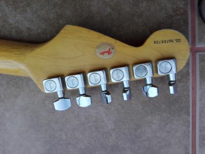

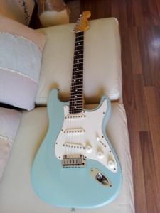

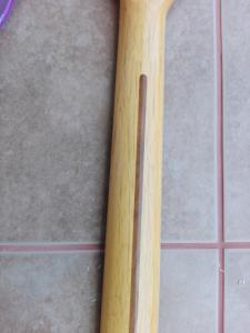

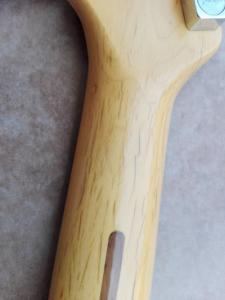

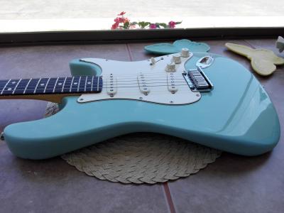

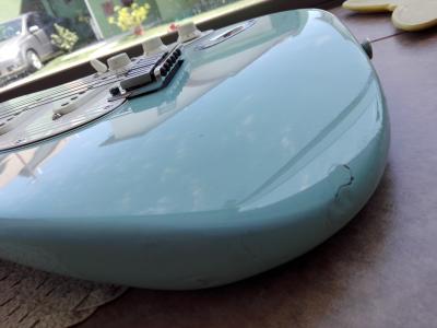

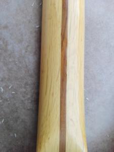

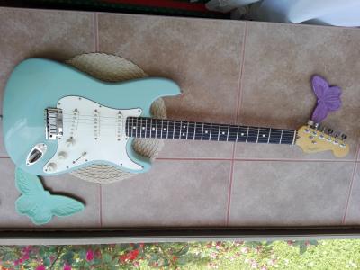

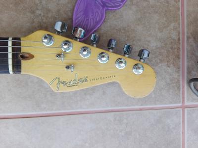

Hola, hace poco adquiri una guitarra FENDER STRATOCASTER AMERICANA REEDICION DEL 50 del año 1996. El cuerpo tiene unos abollones nada que ver con salidas de madera y sosas asi. Simplemente es una tema de estética. Sin embargo tiene el mastil por parte de atras el lacado medio resquebrajado, imagino que tiene que haber sido por que la guitarra tiene 20 años y sujeto que la tuvo al parecer no le dio los cuidados necesarios. El mastil como les decia esta medio resquebrajado, nada que ver con daño en la madera. Ademas tiene una grieta a la altura de la clavija que sostiene la 6ta cuerda, pero tampoco afecta en el sonido ni mucho menos solo es estética. Es algo minimo, no obstante soy bien pulcro y me gustaria poder restaurar el mastil completamente, inclusive esa grieta. mi Preguntas son:
PUEDEN VER LAS FOTOS MUY DE CERCA SI LAS AUMENTAN DE TAMAÑO ahi notaran los detalles que les menciono.
Se podra arreglar la estética del mastil?
Es posible evitar una posible trizadura en la grieta con alguna intervención?
Pierde mucho valor con los desgastes?
Espero sus aportes saludos

Buff, preciosa, pero el mástil está muy castigado....No se si descartaería daño en la madera...En todo caso, si quieres que quede nuevo, no hay otra que decapar y reacabar.

NO ES REEDICION ES EDICION 50 ANIVERSARIO. El gastado del mastil es super arreglable, la lleve donde unos luthieres y solo es cosa del lacado el cual sera cambiado seria. La madera esta seca gran sustain.
