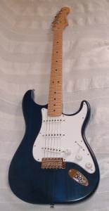

Tengo una guitarra stratocaster mi pregunta es le puedo poner puente floyd?? es igual a esta http://mcnach.com/gearpics/Guitars/bstrat/BlueStrat_full.jpg Gracias de antemano

no menos que estes dispuesto a pagar porque te hagan las cavidades pertinentes en el cuerpo... te sale mejor pillar una con floyd

te va a salir muy caro, tanto el puente en si, como toda la obra que hay que hacerle a la guitarra para montarlo

No te lo aconsejo, mejor ahorra para una que ya lo tenga, porque hay que hacer la cavidad para el floyd, retirar la cejuela para hacer otra cavidad a nivel de la pala para colocar la nueva cejuela de metal con sus cierres, en fin, no es un trabajo para cualquiera,m es un trabajo para un especialista, por tanto, si lo haces no va a ser económico.
