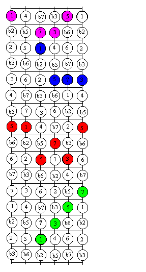

A mí más que las escalas, lo que sí me ha servido es reconocer los intervalos y sabiendo que el diapasón es simétrico, saber donde los tengo. Adjunto diagrama
Familiarizándose uno con como suenan los intervalos en cada momento, y practicando mucho mucho y mucho, llega un punto que sabes que matiz tendrá esos que quieres tocar.

Este esquema me ha ayudado bastante:
..ejem... esto me lo podrías explicar? Gracias de antemano

#4 Pues a que a partir del 12º traste se repite la estructura.

#1 Muchas gracias, skarman11. Al primer vistazo, pienso que tu esquema resulta muy útil para vzariedad de cosas; tengo que trabajar con él :bien:

#4 Pues que debido a la afinación de la guitarra, siempre que toques una nota, sea cual sea su traste o si es al aire, sabes que en la cuerda justo de debajo vas a tener su 4ta, a la izquierda de esta su 3era mayor, a la izquierda su 3era menor, dos trastes a la derecha de la 4ta su 5ta...etc. a lo largo de todo el diapasón. A excepción de la tercera cuerda con respecto a la segunda, que varía todo un semitono (un traste), es decir si tu tocas una nota en la tercera cuerda, en ese mismo traste en la segunda cuerda en vez de su 4ta tendrás su 3era mayor
