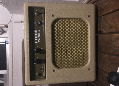

Hace unos meses me hice con un pequeño valvular de 5W el fantastico Fame Tube 5 de segunda mano, siguiendo las indicaciones del foro, procedi a meterle mano para cambiarle la "moqueta" que lleva por protector, por una tela mas liviana...sorpresas me encontre, el dueño anterior le habia colocado un jensen y un cambio de valvulas una Ruby 6V6 y una electro harmonix 12Ax7, tal vez sea el especial...le cambio la moqueta, por un salvamanteles de un chino (podeis ver la foto
), el ampli lo agradece, respira y mantiene el espiritu "retro".
Bicheo un poco mas, le cambio la ruby por una JJ 6v6.

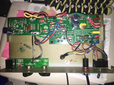

Me temo que ha llegado la hora de meterle mano a saco, desmonto, me pongo a medir resistencias, desueldo algunos condesadores y diodos, para comprobar, mido tensiones, todo esta en orden, y de repente, al medir la tension continua en el extremo de la R9
con el polimetro, coño el ampli revive !!!.
Todo perfecto, vuelvo a conectar la guitarra, enciendo el previo, todo suena, cambio de guitarra, y otra vez mudito que se quedo el ampli. Vuelvo a colocar el multimetro entre el extremo de R9 y la tierra, y "voila" todo arreglado.
¿alquien sabe decirme que puede ser? ¿esto es normal?
He de decir, que la PCB de este ampli, no tiene ni el transformador de 4/8 ohm solo salida de 4ohm, y tampoco tiene el condensador de 220v que veo en todas las fotos de la pcb de este ampli
deberia ponerlo? sera este el problema? en principio parece que viene asi de la casa.
