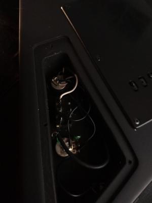

Qué tal, por ciertas razones que ni hacen falta explicar extravié la tapa que cubre el cableado de la guitarra (no por donde se le meten las cuerdas).
Mi pregunta es, ¿Hay alguna solución temporal o duradera para ésta situación? Las tiendas de música de por mi zona son pésimas y ninguna tenía dicha tapa por lo que tendré que buscarla en internet y pedirla, pero suelo tocar en vivo con cierta frecuencia entonces me da pendiente sacarla así sin nada (además de que a saber cuánto tardará en llegar la tapa si la encuentro).

https://a.aliexpress.com/KdbGrqJr9 por la forma que tiene es fácil de fabricar

Puedes hacerte tu una, es muy sencillo. Si no te animas y buscas una, al menos puedes hacerte una temporal para evitar problemas. Yo en su día me hice unas temporal en una guitarra con un plástico transparente de los de encuadernar, pegada con un par de velcros y me funcionó muy bien. Primero hice la plantilla con una cartulina, después recorte el plástico y quedo bien (quería que se viese la electrónica jijiji

Imagino que unos días como emergencia hasta que consigas un recambio, cinta adesiva aluminizada como esta deberia servir https://www.amazon.es/aluminio-conductos-aislamiento-resistente-multiusos/dp/B07431S986/ref=asc_df_B07431S986/?tag=googshopes-21&linkCode=df0&hvadid=375943534035&hvpos=1o1&hvnetw=g&hvrand=2732161121589041417&hvpone=&hvptwo=&hvqmt=&hvdev=c&hvdvcmdl=&hvlocint=&hvlocphy=20277&hvtargid=pla-525433416469&psc=1
Por aquí es fácil encontrarla en las tiendas. No es muy resistente a los golpes pero aisla de las interferencias.
También puedes hacer la pieza si consigues madera fina, pero pega una capa de esto por el interior.

Creo que es una Jackson King V de iniciacion.
Ya le he puesto una solución sencilla, otra sería buscar un trozo de metacrilato cortarlo y pintarlo
