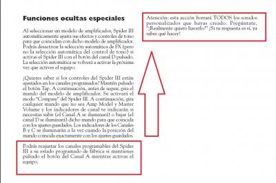

voltios
por el 11/11/2021
Hola.
Asi se hace el reseteo a su estado cuando sale de fabrica).
Esto esta sacado del manual que yo tengo, (pagina 13).
