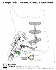

hola pues bueno como lo mencionado anteriormente en el titulo me he prestado el tiempo para tratar de encontrar el problema pero no se que hacer ya e descargado el diagrama de seymour duncan para estratos ya que mi guitarra es de este modelo pero todo esta en perfecto estado bien soldado ya me fije con el multimetro si estava una pastilla abierta pero ninguna esta mal los potenciometros igual estan bien conecetados, la conecte con el amplificador y aun asi no suena y no es el ampli ya que le conecte una acustica con el mismo cable y se escucho y no he encontrado falla alguna cual podrian ser las fallas si es que alguno de ustedes me podria dar una recomendacion.... saludos

te fijstes si esta bien conectado el clave que va al jack osea el que sale del potenciometro al jack

enchufale el cable ala guitarra y con el multimetro y medi la otra punta del cable, saludos!

MUCHAS GRASIAS ME SIRVIO MUCHO SU AYUDA ESTAVA EN CORTO LA SALIDA DEL JACK
