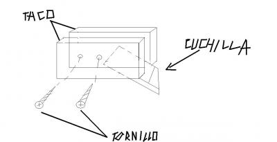

se pueden cortar con la sierra de calar a baja velocidad , lo mismo con la dremel ,
lo suyo es hacer una prueba en un trozo de lo que será al sobrante del golpeador ,
para ver a que velocidad es la máxima a la que puedes cortar sin que se funda ,
para hacer el perfil inclinado si no tienes fresadora y plantilla ,
te puedes hacer una herramienta con dos tacos de madera y una cuchilla de Cutter pillada entre los tacos
y que sobresalga por debajo de estos con la inclinación deseada,
para usar esto debes proteger el golpeador con un papel cartulina o algo que evite que lo ralles al deslizar el taco por encima del golpeador...
Te pongo un dibujo de la herramienta echo en plan cutre con el paint pero creo que se entiende la idea...

dr_cinicvs
por el 27/08/2013
añadiria un fieltro para no rallar el golpeador
drsinte
por el 27/08/2013
#31 me cito a mi mismo
yo en mi rascador le puse un forro para libros auto adhesivo que es como de terciopelo desliza bien y no ralla ,
lo venden en librerías pero si te lo quieres ahorrar con proteger el golpeador con un papel o cartulina ya vale...
si haces eso conviene también que mientras rascas vayas mirando de vez en cuando pues se puede meter virutilla de plástico entre el taco y el golpeador y puedes rayar con la virutilla aunque lleve fieltro o terciopelo...
