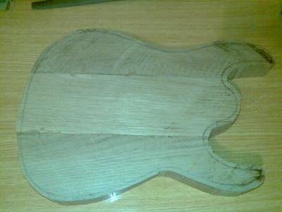

Bueno continuando por donde lo dejé.
Acabo de cortar con la caladora el cuerpo, dando un margen a la medida real de 6-7 mm, a la espera de encontrar la fresa que necesito y dar la forma definitiva. (Me falta la garra, la haré cuando encuentre la fresa).
Acabo de meter la primera pata, he puesto de frontal, la parte con más irregularidaddes, restos de cola blanca y marcas de las uniones de los tablones, la madera está durita y veo que me va a costar un montón conseguir un plano más que decente, pero en fin...
¿Podéis darme alguna sugerencia en cuanto a la lija a utilizar para el cuerpo y los siguientes pasos a seguir?

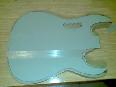

En cuanto al trabajo, he realizado una plantilla con una placa de polipropileno de 1 mm que me he traido del trabajo, sobre los planos que me ha mandado Zamarripa. Esta plantilla es sólo para marcar y trazar. En la foto se ve mas o menos el plano, la madera y la plantilla del cuerpo.
Me he aventurado a probar la fresadora con una fresa de 20 mm sin rodamiento, y me ha dado pánico lo que podría haber hecho, por lo que desistiré esta acción y pasaré al cepillo eléctrico, caladora, lima de madera y lija.

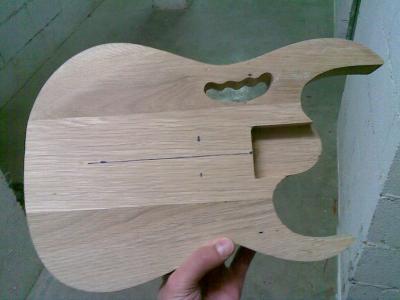

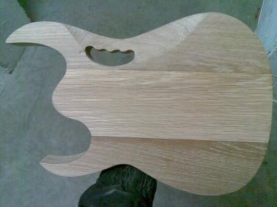

Hola compañeros, después de dos meses y medio y tras dedicarle unas 5 horas repartidas een este tiempo, he conseguido esto que os muestro abajo.
Al final he desitido del uso de la fresadora por no encontrar una fresa idónea al precio que yo quería.(tacaño, roñoso...)je je je...
De momento la caladora, dos escofinas, taladro, lija y fresadora para la caja del mástil.
Siguiendo a este ritmo de dedicación, puede que acabe para el año 2500 más o menos. A ver como continuo.
