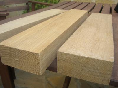

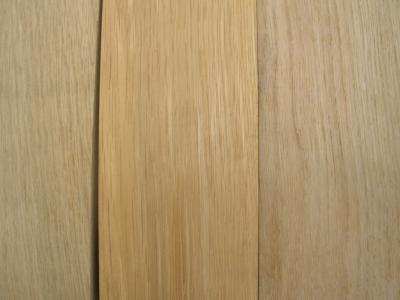

Aquí estan las fotos a la espera de poder pillar la carpintería abierta.
Tienen dos tonalidades, pero creo que son la misma madera, espero que sea así o que se pueda combinar...
saludos.

Es reflec de la camara o el de la izq. esta chueco????
Pacazo
por el 28/08/2011
chueco??
No se que significa, pero te diré que los dos extremos son iguales, si bien uno tiene un fallo pero que no afectara en la medida y quedará cortado.
Zamarripa
por el 28/08/2011
Significa combado o curvo...para mi que es el reflec de la camara porq la mesa se ve igual...adelante cuatito...ando colgao al hilo

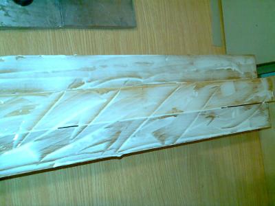

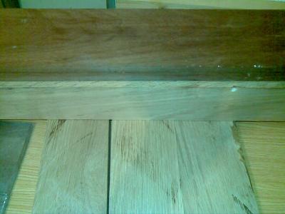

¡¡¡Por fin pude rebajar los tablones!!! La madera es roble, confirmada por el carpintero.
Se ha rebajado a 36mm, además en la misma carpintería encontré un palo que me puede valer para el mástil, en la primera imagen muestro todos los palos, así como lo que utilizaré para el diapasón, una tabla de IPE (duro y oscuro que puede valer).

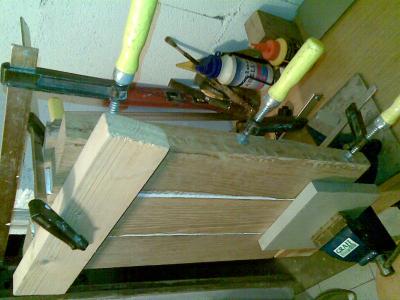

El siguiente paso ha sido encolar y unir, cola de carpintero patex, tres sargentos y un tornillo de banco.
Esperaré unos días a que seque por si acaso.
