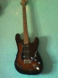

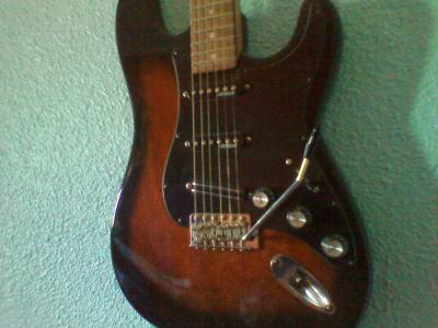

Hola chicos como va todo, estos ultimos tiempos he andado muy liado y a pesar de ver el foro apenas he posteado. Me he acordado de que tenia un par de post luthieriles sin terminar.
Como ya dije en su dia la rosca del alma se partio la primare vez que la accione y ahora gira libre. Aun asi no puse las fotos finales de la guitarra. Aqui van algunas.
Una lastima, el mastil de palorrojo y cocobolo daba un sonido espectacular. Ahora tiene un mastil prefabricado, sencillito y no es lo mismo.....
desordenglobal
por el 08/02/2013
Ahora como digo la tengo con un mastil prefabricado, malillo de samanguila y palosanto malo, que no va mal ya que lo nivele y recorone, pero como digo no suena igual..... ahora esta asi.
