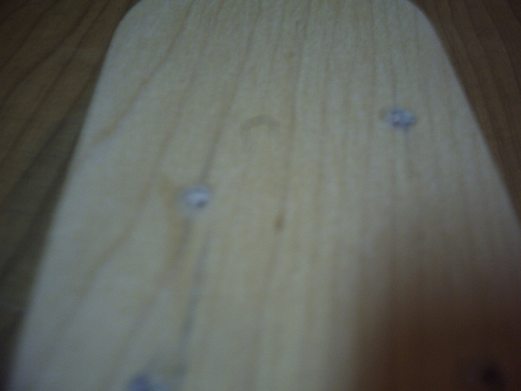

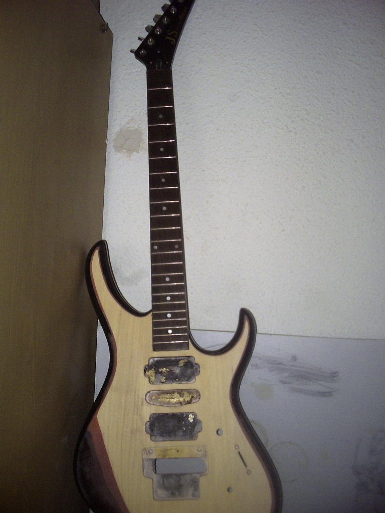

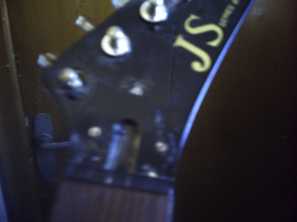

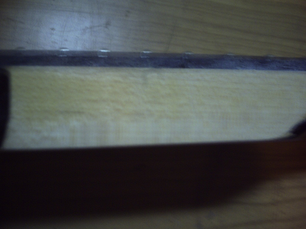

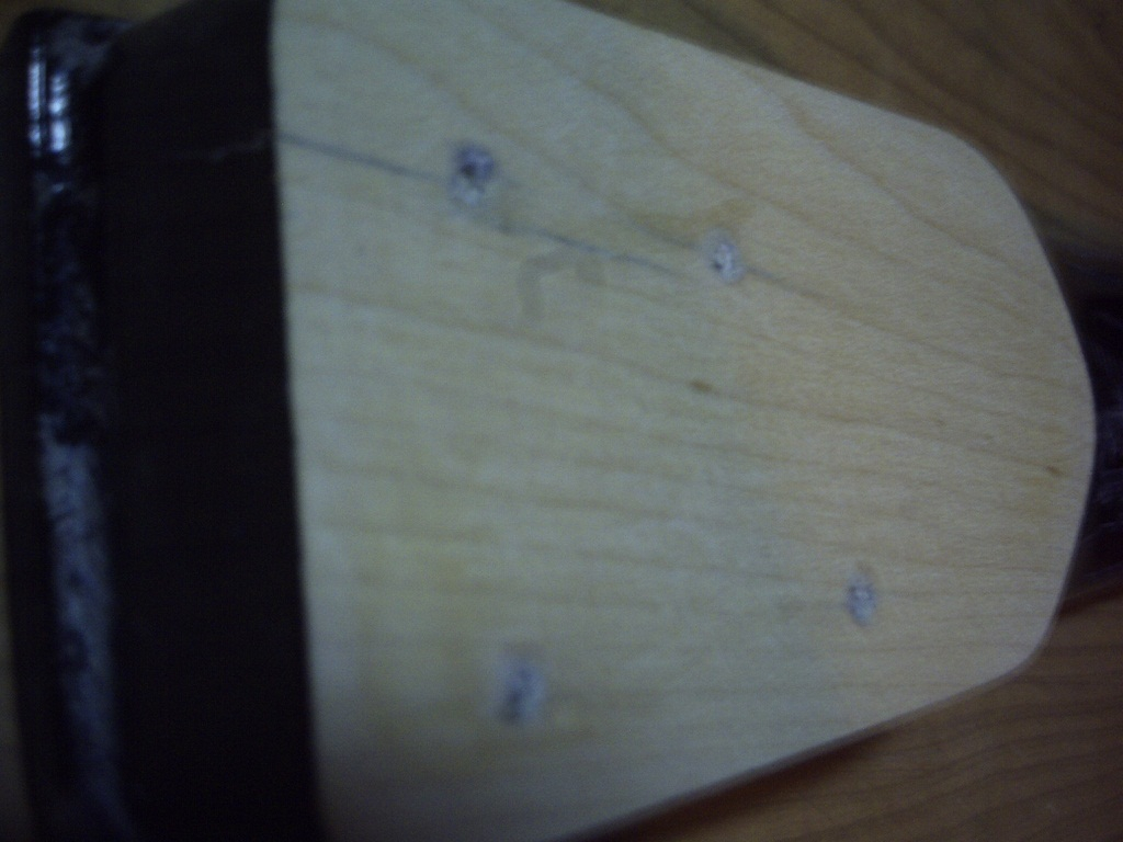

Bueno, tengo practicamente terminada ( a falta de montar) la "strato" 100% casera que inicie hace tiempo. Y por casualidad ha llegado a mis manos esta guitarra desnudita de todo hardware.
He descubierto una cara del cuerpo y parte del mastil.
Aqui van unas fotos.
195404d73af584b513.jpg195404d73afcc37e09.jpg195404d73b0071a95f.jpg195404d73b0328422d.jpg195404d73b067def20.jpg195404d73b07de39c1.jpg195404d73b0b18709e.jpg195404d73b0c72cecc.jpg195404d73b0e9f2d63.jpg195404d73b123663df.jpg

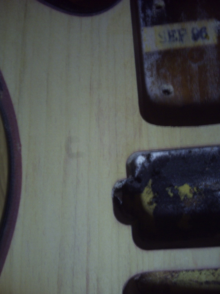

Como veis se trata de una JS series by Aria Pro II...(me he quedado igual)..... fabricada en sep 96, asi que supongo que la madera estara sequita..... ;)
Perdonad las fotos, entre la nefasta camara de mi movil y mi pulso, no son muy buenas y he de confesar que son las elegidas entre unas 40.... :oops:

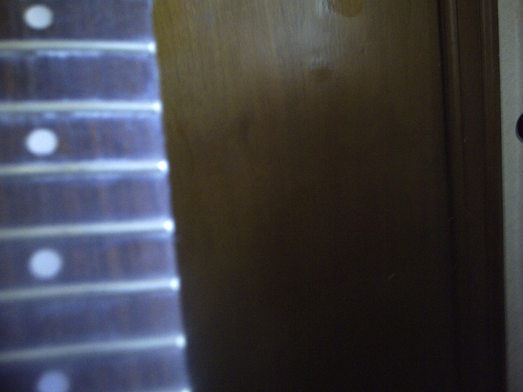

La madera del mastil mirando la base me parece arce, pero si miro el lateral me parece samanguila, lo cual no me extrañaria de una guitarra de gama baja.

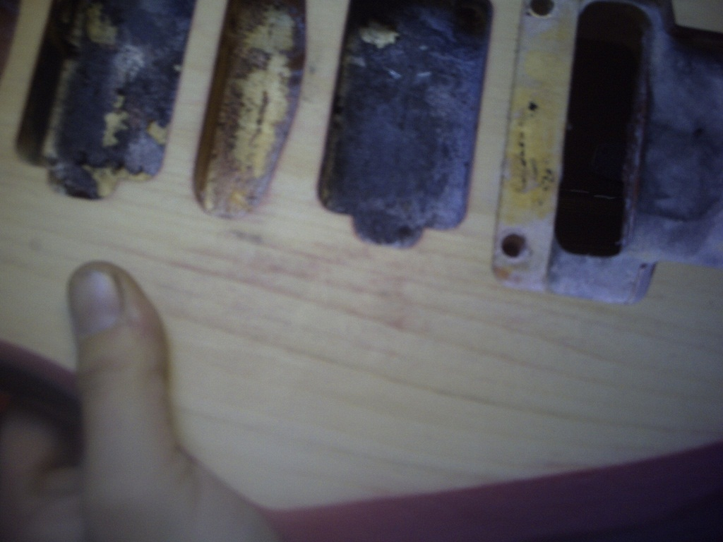

El cuerpo me pone en dudas no se que sera, pero me parece tilo. Es muy ligero y parece bastante poroso, pero al golpearlo emite un "clock" bastante claro, no suena "corchoso".
Tened en cuenta que tiene un poco de color ya que estaba lacada en rojo transparente, espero que se quite por que si la arreglo le pondria acabado totalmente incoloro.
¿Como lo veis? ¿que maderas os parecen a vosotros?
El diapason es de palo santo no de mucha calidad, que tiene un radio brutal de 17 o 18", y quiero darle otro menos plano.
Los pasos a seguir despues del obligatorio decapado serian mas o menos:
* Extraccion de trastes y recurvado del mastil. Tengo una "strato" con 7.5" la guitarra que estoy acabando con 9.5" y a esta me gustaria dejarla con algo entre 12 o 14"
*Como llevaria un puente floyd rose, intentaria ponerle la cejuela de bloqueo (lleva una de plastico y la guia esa de cuardas de lado a lado) Si voy un poco corto de espacio podria suplmentarlo un poco con una tapa fina para la pala.
* Aunque no he subido fotos, por que no se apreciaba al estar lacado en negro, el mastil tiene un perfil muy muy semicircular, y es un poco gordote, asi que quiero meterle el bastren un poco para "aplanarlo" y hacerlo algo mas fino.
*Barnizado
*Instalacion de trastes nuevos
*Instalacion de un puente floyd rose normalito y del resto del hardware
*Instalacion de electronica
Bueno espero vuestras opiniones, aunque tengo casi decidido meterle mano pero no se si meterle un material mas o menos bueno.

nadie me ayuda un poquito a saber si las maderas las he reconocido bien o no???? A ver si me animo a meter el bastren al mastil y descubrirlo casi entero asi se vera mejor...
andresiscariote
por el 07/03/2011
LAs maderas parecen estar bien, y si llevaba un floyd rose, no deberia ser mala guitarra... mira en thoman cuanto te gastarias mas o menos y decide tu mismo:saludo:

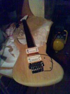

La guitarra hace tiempo que esta restaurada y sonando. Perdón por no actualizar pero andaba con mucho lio y poco tiempo para postear.
No tengo muchas fotos del proceso pero os contare a grandes rasgos lo que hice.
Primero quitar toda la laca de poliuretano, que llevaba buena capa y es extradura. Tuve que rebajar un poco de madera para quitar el tiente que tenia bien agarrado al poro. Volví a tallar el mástil, que era bastante gordo y redondo, me resultaba incomodo. Un ratin con el bastren y quedo como nuevo.
La grieta del tacón la repare inyectando cola con una jeringuilla y24 horas de presión. Quedo muy bien. tras lijarlo no se notaba apenas si no sabes donde está.
Tambien me toco como ya advertí suplementar el diapasón para poder apoyar la cejuela de bloqueo. Afortunadamente tenía algo de cocobolo de mi anterior proyecto el cual talle a mano y a drene para acoplarlo a la curva de la unión de la pala con el diapasón y rehacerle el paso a la cabeza del alma. Fue un trabajo de chinos pero acabe muy satisfecho. (Ver foto)
También le cambie la curvatura del mástil y le asigne una de 9,5", así como unos nuevos inlays mas grandes y con el toque de la casa en el traste 12 en concha de abalone. Muy chulos.
Después fue cuestión de sellar y lacar. Esta vez no me complique mucho, y como no es un gran proyecto, use una laca poliuretánica profesional de dos componentes. No queda igual de bien pero es durísimo, aguanta golpes y todo.... No estoy muy contento con el acabado, el nitro es visiblemente más bonito.
Con respecto al hardware al final decidí meterme en más fregado pensando que siempre se puede comprar o hacer en un futuro otro cuerpo y aprovechar un buen hardware. La lista del hardware incorporado es la siguiente:
-Tremolo Gotoh con cejuela de bloqueo, made in japan
-Potes de 500k made in japan
-Condensador papel en aceite, creo recordar de 0.47
-Megaswitch E Schaller de 5 posiciones
-Pastilla puente Seymour Duncan Trembucker TB4
-Pastilla centro Entwistle n64 neodimio
-Pastilla mástil Seymour Duncan Humbucker SH6N
-Trastes medium jumbo Dunlop
-Clavijeros Wilkinson, sencillitos
El jack es el estero que había en la guitarra, tipo barril, pero lo tengo cableado en mono. La guitarra tiene un gran hueco en la posición mástil. supongo que para pastillas activas.
El acabado es así por que tenia algunos golpes que no pude disimular más que con masilla, y quedan bajo la franja blanca... :)
A un amiguete mio le gusta mucho y quiere empezar en esto de la guitarra, estaba pensando en regalarle este cuerpo y mastil y que le ponga algo de hardware y yo con lo que tengo montarme una tipo jem o algo asi mas berraco.... ya os contare. A ver si no es dentro de un año... :S
