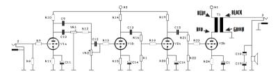

Hola a todos. Soy nuevo y he aprendido mucho del foro.
La cosa es que modifiqué el esquema para utilizar válvulas 6n16b (rusas muy económicas).
Integré el nixie y eso funciona perfectamente, pero creo que hay que cambiar algunos valores porque sonar suena, pero regular. Utilizo un voltaje de 100v (el recomendado para estas válvulas).
El proyecto original está pensado para válvulas 6021 y para otro voltaje.
Adjunto el datasheet de las 6n16b y a ver si algún monstruo sabe orientarme.
Un saludo.

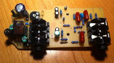

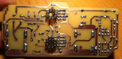

Rodri
por el 06/02/2012
avances.-

A ver. Lo primero hay que leer bien despacio el post. Ya comento al principio que este diseño esta basado en un plexi marshall, pero, con una etapa adicional en el previo. También lo dicen en la pagina del proyecto original, http://jjs.at/electronic/class_a_subminiature.html
Yo explique al principio también lo de el dichoso switch de extra gain, que lo único que hace es puentear esa etapa extra, de forma que la ganancia sea reducida. El primer mini que hice suprimí esta etapa directamente, es la ultima etapa de previo antes de el poweramp.
Otro asunto son las 6N16B, se polarizan distinto a las 6021w, así que para buscarle el punto habrá que estudiarse el datasheet. Tener en cuenta que los 100v de ánodo de tension recomendada son en el mismo ánodo, y no en la tension B+. Las 6N16B soportan hasta 265v así que podéis darle sin miedo. Yo el mío lo tengo en carga a 190v en B+.
