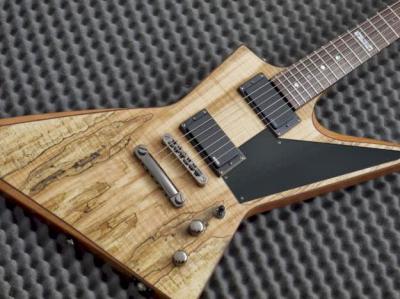

Una pregunta que siempre me he hecho a mi mismo ¿en que influye la tapa de arce? ¿podre tener un acabado de como el de la foto si le pongo la tapa?

La idea esque quede más o menos así.
El acabado de la guitarra que pones es una tapa de arce, veneer normalmente porque ese arce suena como el p*** culo :D , spalted maple, tengas la guitarra que tengas si quieres ese acabado o bien lo pides así o le tienes que meter luego tú el veneer.

En cuanto al acabado,reto a quien sea a que encuentre una opción de comprar un cuerpo de explorer con un venner de spalted maple a un precio sano listo para comprar.
(le regalo una finde en valencia) :D
Por lo tanto me va a tocar ponerlo a mi o al luthier mejor dicho.

Con el veneer de spalted en un kit DIY va a ser muy muy muy complicado... bien los de byo, preguntarles si te lo pueden poner ellos en lugar del flameado... si no pues el luthier, que un veneer ni es caro ni cuesta mucho ponerlo... eso sí, los rebajes y los chaflanes que tiene la guitarra que pones en la foto quedan lejos también... es otro fipo de rebajes y construcción, para sacar eso así hay que meter mano, si los perfiles del cuerpo lo permiten (lo digo por si quieres exactamente que quede igual que la de la foto)
