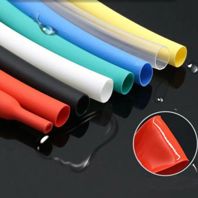

Hay un remedio mucho mas eficaz y duradero que el teflón, se llama "Macarrón" o tubo de plastico termoretractil.
El tema es bien sencillo, te pillas un trocito de macarrón del diámetro de la rosca, metes la parte roscada en el, aplicas calor y listo.
Funciona de puta madre con todas las roscas desgastadas o comidas, lo venden hasta en los chinos, esta tirado de precio y es muy útil en mil y una aplicación de las guitarras.
