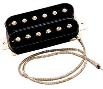

hola y buenas tardes, ayer por la tarde compre la pastilla mencionada en el titulo y la compre usada.
al intentar instalarla vi que solo salia un cable de esta, es raro para mi porque las que he llegado a usar llevan 5 cables,
mi pregunta es como debo soldarla porque solo viene asi , no lleva cable a tierra, o como debo de hacerlo.
les dejo una foto.
lokopaco
por el 16/08/2012
Hola compi, esa pastilla lleva el mismo sistema que las Gibson, el cable de dentro es el vivo y vá a la patilla del potenciometro o del selector segun los casos y la malla metalica que lleva por fuera seria la tierra y es el que suele ir soldado en la trasera de los potes. Espero haber ayudado. Saludos!! :brindis:

gracias brother ya solde todo y quedo bien gracias por tu ayuda. no lo abria podido hacer si no hubieras respondido

a si oye brother aprovechando ahorita me di cuenta de que mi otra pasta la del neck (una seymour duncan 59) me la pusieron alrevez, como girada 180 grados, eso tiene algo de malo?
modifica el sonido?

lo que viene siendo un cable coaxial (como las antenas de TV analogicas)
modifica el sonido?
si modifica el sonido, hay gente que lo prefiere así y gente que no. yo la verdad no lo he probado
