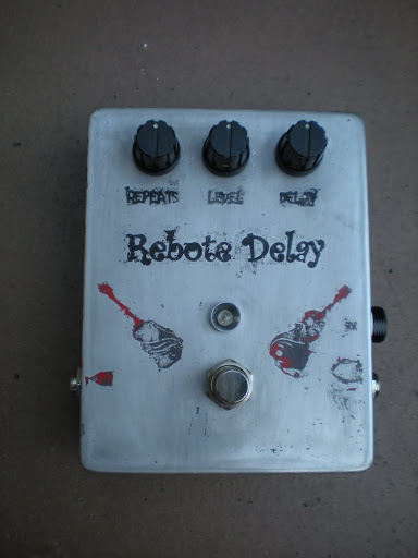

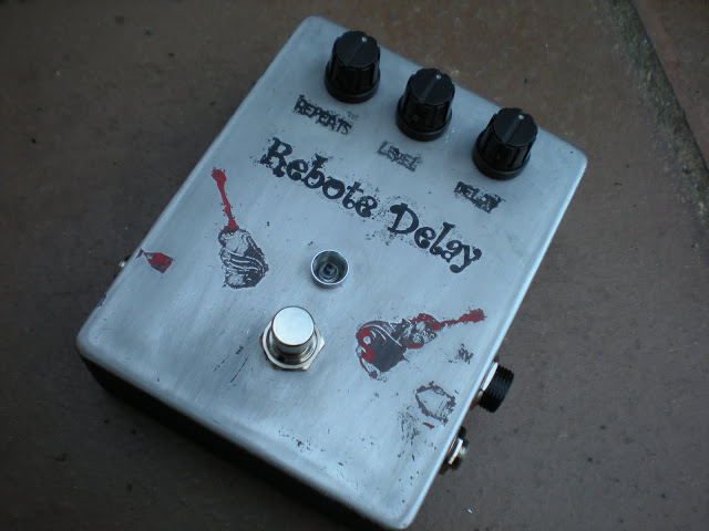

Pues aquí os adjunto unas fotos del último etching que he hecho. Es para el Rebote Delay.
Un saludo!!!

Tios, esos resultados son excelentes. A mi no me sale ni de coña.

el rebote delay lo has hecho pintando dos colores ? estoy por probarlo ....
