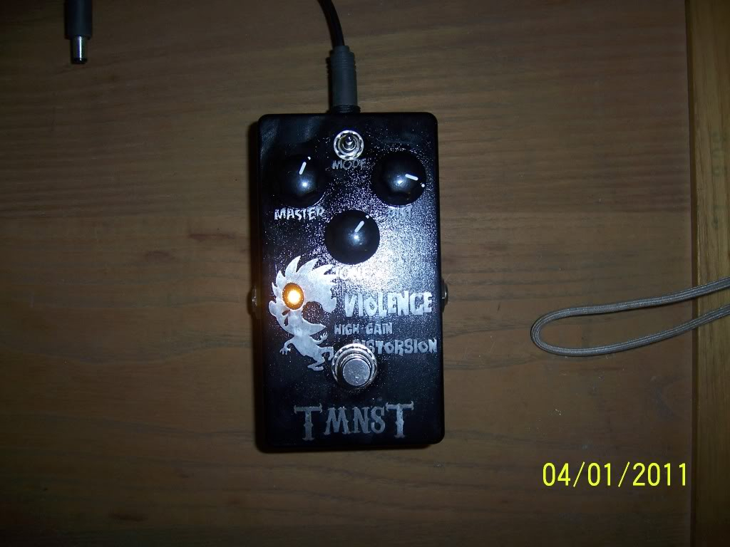

te ahorrarías problemas pintando solo caja y dejar el grabado en aluminio, es como lo ruz.
dark kloud
por el 04/01/2011
rasta el pintado del interior del grabado lo has hecho a mano ??
esta guapo el diseño XD

memphis_ESP
por el 04/01/2011
mira que me rio cada vez que veo el diseño del panda...jaja. Me imagino a un panda de verdad con dos pistolas y su cara de no pasa nada...jaja. Te ha quedo muy bien...
perdona memphis, pero Ruz Master utiliza los dos metodos, relieve y hueco grabado.
Una foto de mi panda terminado :
http://img690.imageshack.us/img690/4802/p1200099.jpg
que va tio, es el aluminio lo que ves, es etching inverso

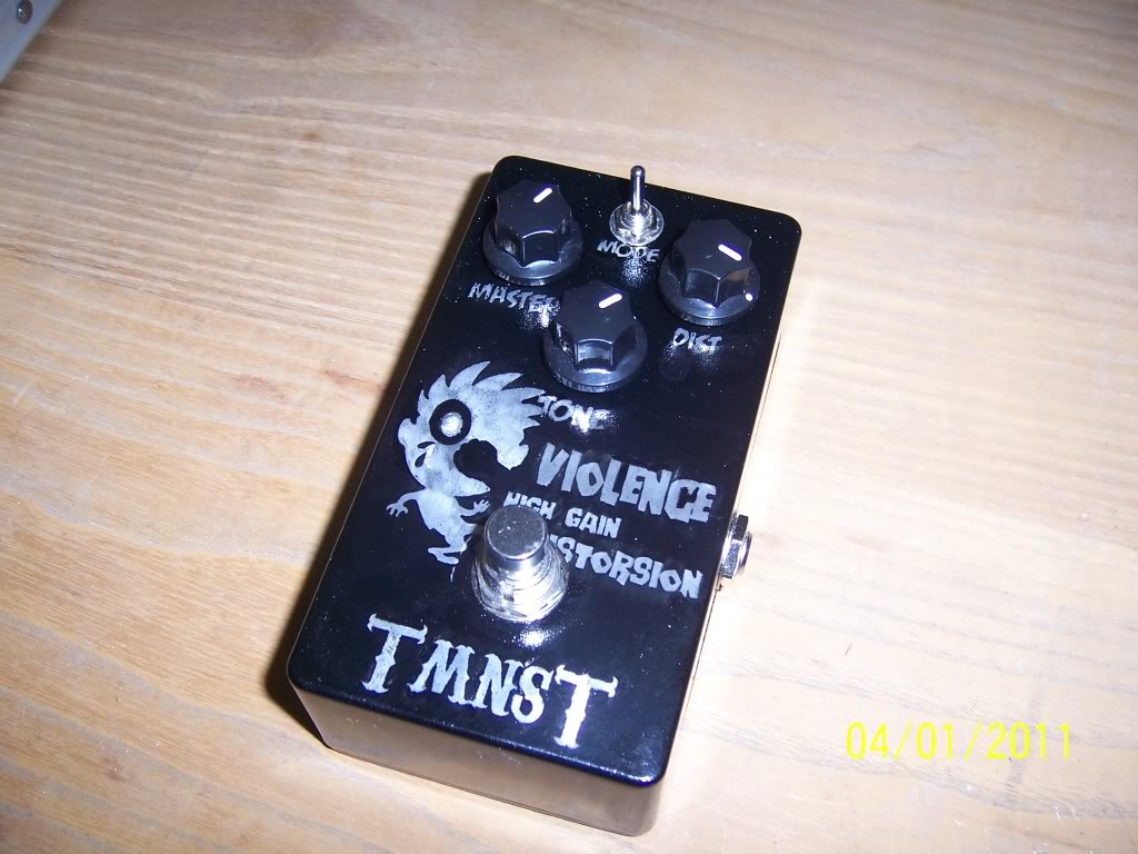

ya, pero tu has pintado las letras de blanco, o por lo menos sale así en la foto.
Dr.Maligno Tech
por el 05/01/2011
creo que estas confundido, es un efecto optico ya que he lacado el pedal, es aluminio lo que se ve, pero el lijado es muy fino.

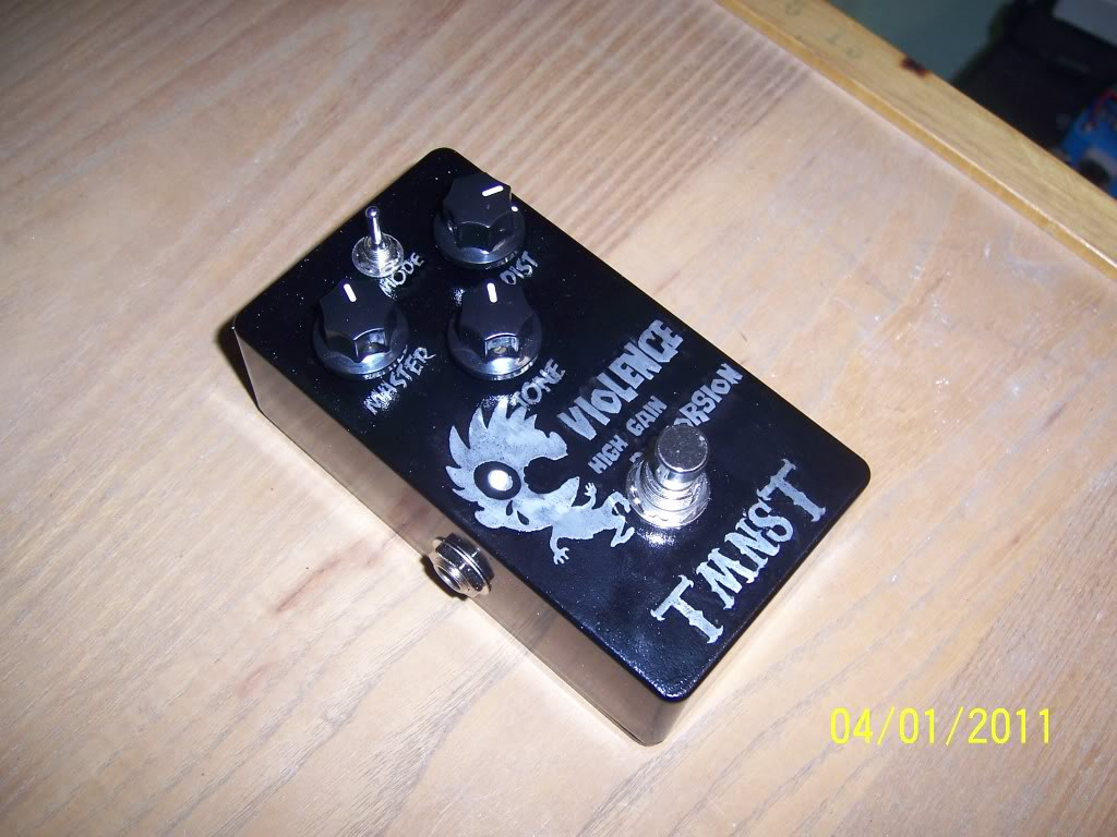

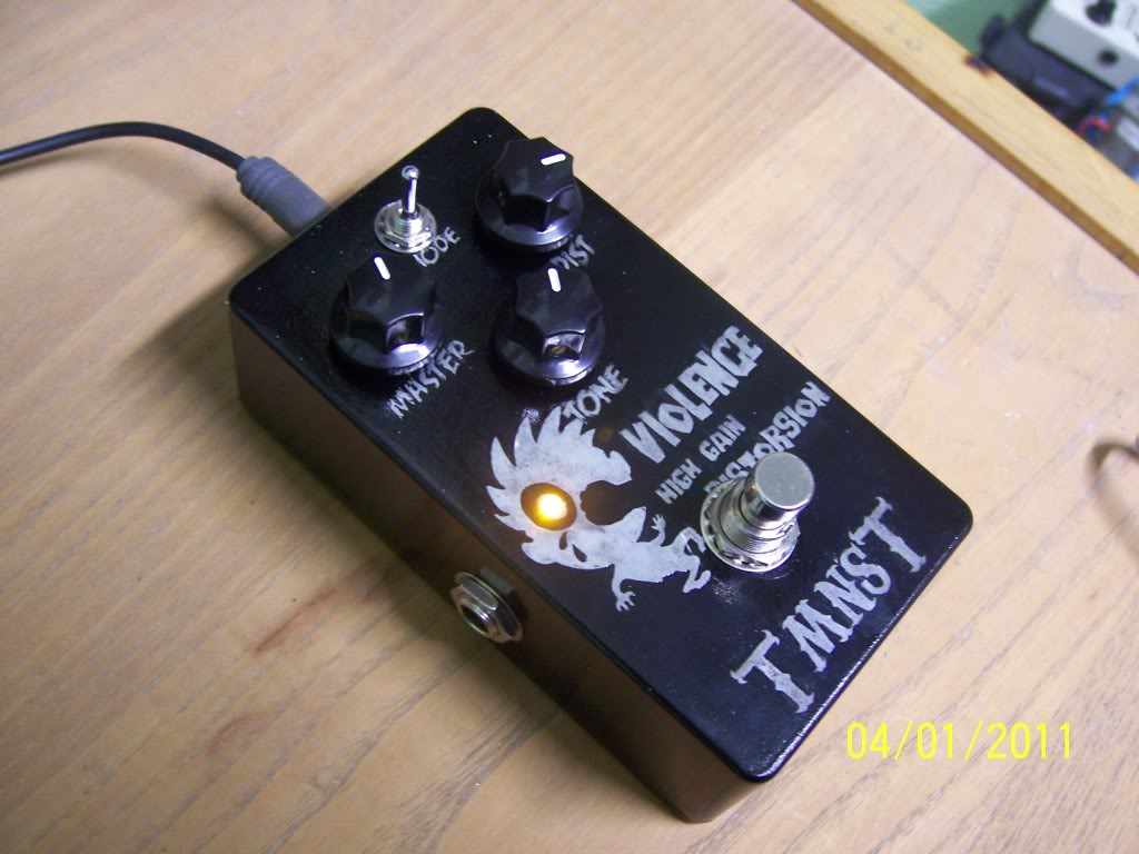

Aqui terminado.
saludos
memphis_ESP
por el 06/01/2011
"rasta_maleek" escribió:
joder, como cambia la cosa. Las fotos anteriores no mostraban bien el trabajo, en estas sí que se ve bien. Si señor, te ha quedado bien, yo aun no me atreví a pintar un etching inverso, a ver si me animo que queda muy bien.
choki
por el 07/01/2011
Te ha quedado de puta madre rasta_maleek.
Oye, vale la pena lo del lacado? De momento a todos los pedales que he terminado no les he dado laca ni nada, me gusta como quedan y tal. Con la laca quedan más brillantes no?
Lo chungo que veo del etching inverso es que has de ir con mucho cuidado para no llevarte la pintura del fondo...además me pasaba que la pintura que lijaba sin querer que estaba cerca de los relieves me quedaba mate, se le iba el brillo porque supongo que me cargaba la primera capa que es la que brilla.
