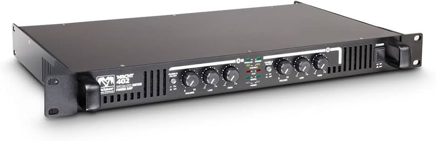

Tengo un par de recomendaciones, pero en formato rack, que es como yo suelo trabajar:
Si quieres algo barato, pero sólido y que cumple perfectamente, te recomiendo la Palmer Macht 402
https://www.thomann.es/palmer_macht_402.htm

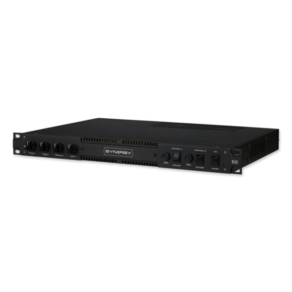

Y si quieres invertir algo más y te gusta lo valvular, mi preferida calidad-precio es la Synergy SYN-5050
https://www.thomann.es/synergy_syn_5050.htm

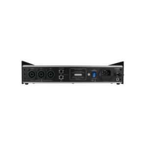

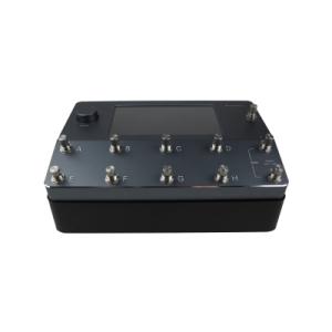

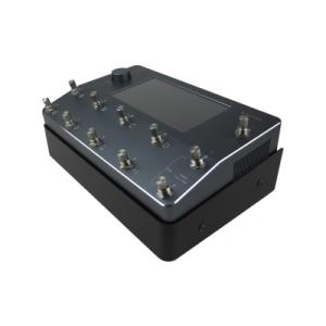

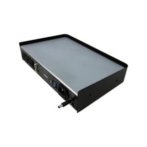

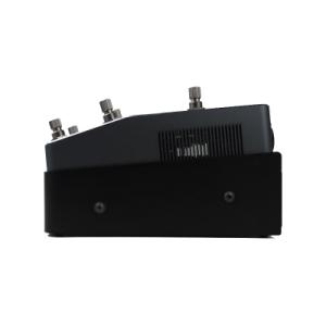

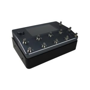

#2 Muchas gracias por el link. En el foro de Neural que me has pasado he encontrado esto:
https://shop.ritteramps.de/de/home/67-qc-amp-base-280.html
Es específico para Neural, stereo, montaje limpio y sencillo, lo acabo de comprar.
Gracias a todos y un abrazo!
