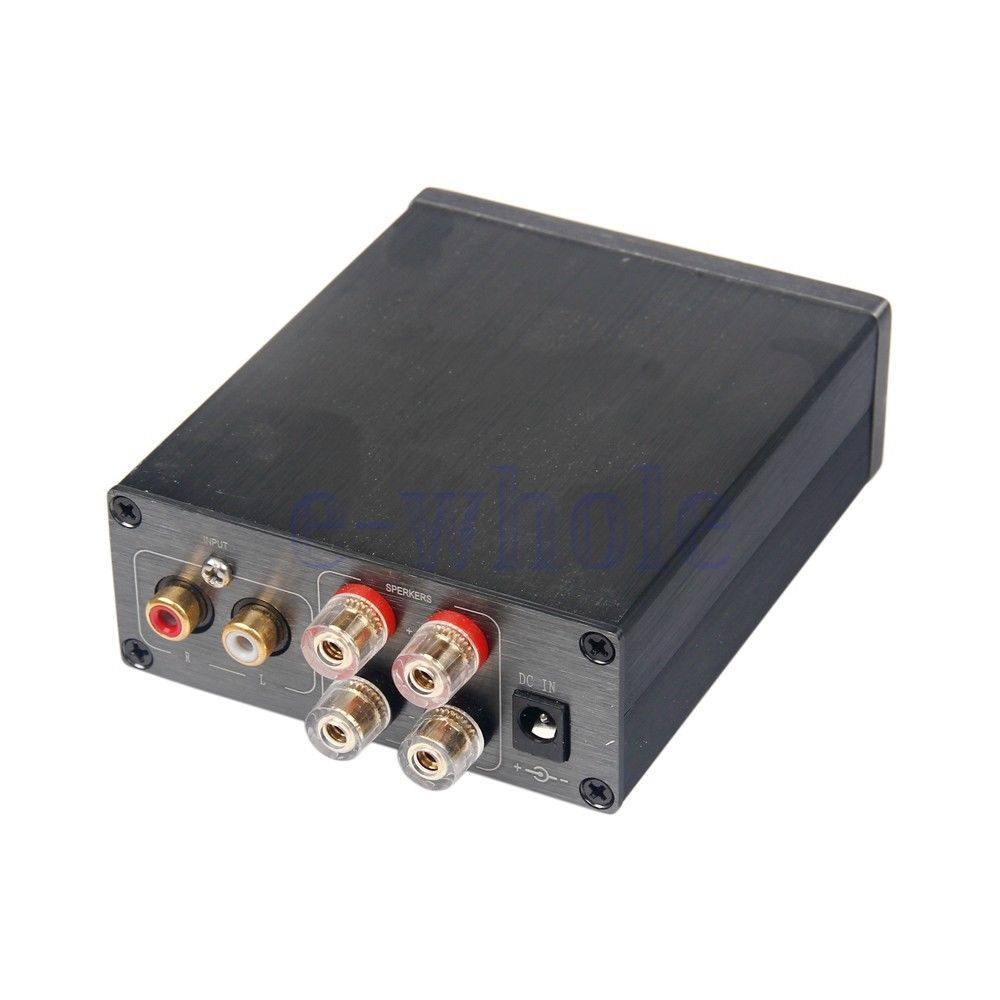

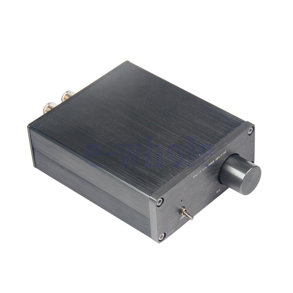

https://www.ebay.es/itm/Digital-Power-Amplifier-HiFi-TPA3116-Stereo-2-0-Channel-Audio-Amp-50W-50W-SG/232453075571?hash=item361f487273:g:5TcAAOSwKtlZlrvf
Tonyguitar
Yo pienso que todo lo que has puesto te sirve, la ultima que pusiste te iria genial con un 2x12" y un multiefectos, pues es stereo y conectarias una salida a cada altavoz, ademas, el multiefectos te hace de previo stereo, lo que te interesaria es que la etapa sea como minimo de 50w+50w, mas que nada por que seguro que lo marca como watios musicales.
Yo creo que esta te dara buen resultado:
https://m.ebay.es/itm/Digital-Power-Amplifier-HiFi-TPA3116-Stereo-2-0-Channel-Audio-Amp-50W-50W-SG/232453075571?rmvSB=true&ul_ref=http%3A%2F%2Frover.ebay.com%2Frover%2F1%2F1185-53479-19255-0%2F1%3Fff3%3D4%26pub%3D5575049788%26toolid%3D10001%26campid%3D5337383433%26customid%3D%26mpre%3Dhttps%253A%252F%252Fwww.ebay.es%252Fitm%252FDigital-Power-Amplifier-HiFi-TPA3116-Stereo-2-0-Channel-Audio-Amp-50W-50W-SG%252F232453075571%253Fhash%253Ditem361f487273%253Ag%253A5TcAAOSwKtlZlrvf%26srcrot%3D1185-53479-19255-0%26rvr_id%3D1398563349410&_mwBanner=1&ul_noapp=true
A ver si se moja algun forero y lo confirma :brindis:

#4 Hola! Acabo de encargar por eBay la que tú has sugerido. Tengo unas dudillas sobre ella:
1- la alimentación: tengo que usar un alimentador de centro positivo, con voltaje de 12 a 25, pero irá mejor y dará más potencia si la alimento con 25, verdad?
2- la conexión a una pantalla: necesito cable de carga, o tipo instrumento?
Gracias y saludos!!
