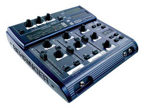

Intenta conseguir un interface Behringer BCA2000 usado por unos 100€. Tendrás entradas de guitarra, micro, línea, Midi, bastantes opciones de monitorización, pocos problemas de latencia, etc. Realmente merece la pena y además te ahorrarías comprar una mesa de mezclas. Luego para hacer buenas mezclas necesitas unos monitores planos que no colorean el sonido como los típicos Hi-Fi. ay cosas guapas por no mucho dinero. Una vez que tengas el sistema a punto ya te iremos diciendo qué VSTi's usar y te pasaremos la minuta :D
http://www.sonicftp.com/news/images/behringer_bca2000.jpg
gracias por la ayuda
