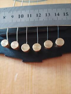

Ya termine la selleta, tengo que probarla y hacer ajustes finales, quedo muy bien y la deje alta para que en todo caso pueda reducir la altura o rebajar mas los extremos para mantener el radio del diapasón.

#14 Eso es, ya vas rebajando por donde veas para dejar el radio exacto.

Esta es la selleta ya lista
Cuando veo la separación de cuerdas parece que la medida debería ser 11mm entre cada una, pero no quedan exactas si respeto tal cual salen naturalmente desde los pines. Si eso lo corrijo antes de quedar marcada la selleta, puede que alguna cuerda presente cierta inclinación desde el pin hasta el surco que quedaría sobre la selleta, no es que todo el recorrido quedaría exactamente lineal y parejo, parece que alguna cuerda debe moverse para que todas tengan la misma separación. ¿Eso esta mal o debo hacerlo así?
