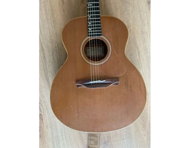

Cuando termine quizás suba alguna foto, pero por ahora tengo algunas dudas, ¿Realmente es necesario tallarla como en el diseño de la foto para variar los puntos de apoyo y que tenga la compensación? ¿No puede hacerse como en la guitarra clásica y con eso suficiente? Porque puedo tallar una replica de la original, pero quizás no infiera en nada. La hago de ébano porque suena mejor de la que hice de hueso y la original. Es para una D'angelico SG200.

Lo suyo es que hagas una copia de la original que en teoría ya viene compensada,eso no llega con esos rebajes por que si.
Y ojo,no te desagas de la que traía hasta que compruebes que todo funciona correctamente.

No es necesario cortarla así. En las guitarras acústicas (salvo en la mía) usan esa forma, entiendo que para afinar mejor el quintaje, pero si te fijas en todas las archtop de jazz el puente de madera es recto.
La que yo tengo, que es una barbaridad muy bárbara de un luthier holandés muy conocido, es recta, de ébano... y poco más.
No te líes.
