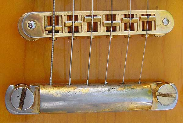

El puente parece llevar tornillos arriba como las copias. Estye seria el original:

Estoy de acuerdo con Rioj, parece una copia, si no te la están vendiendo como original y es barata, vale; en caso contrario pues ya sabes...
