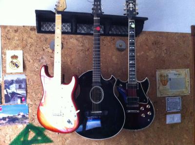

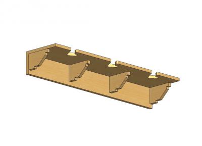

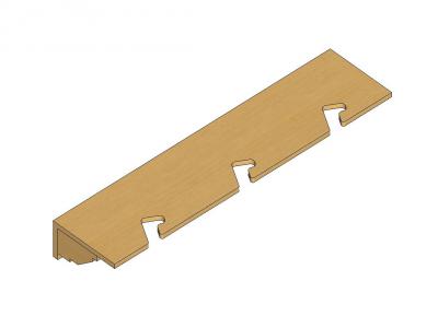

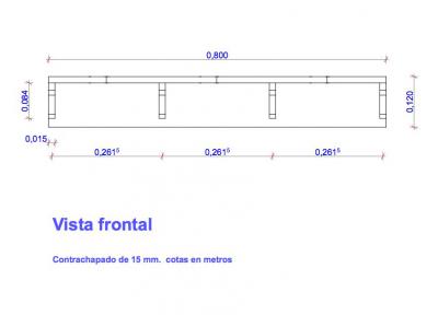

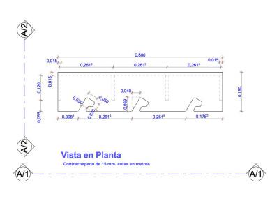

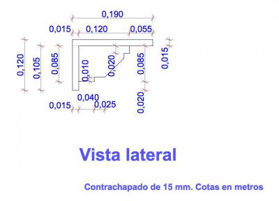

Hola amigos del foro: Me he permitido por primera vez poner a disposición de todos los foreros unos planos, vistas y fotos de una estantería/soporte para tres guitarras. El gasto que he tenido en materiales no ha sobrepasado los 10 Euros. Si os interesa aquí tenéis todo lo necesario.
MATERIALES:
Un panel de contrachapado de 15 mm. que lo compré en AKI de 80x40 cm. y me lo cortaron ellos mismos (Las molduras las corté yo con una caladora)
dos hojas de goma eva (es una lámina como si fuera goma con adhesivo para pegar en los bordes y en la parte superior de la estantería/soporte)

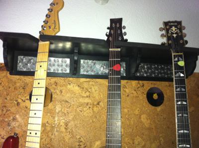

El ensamblaje lo hice con una grapadora eléctrica y con cola de carpintero y luego pintada de negro según las fotos.
Espero que os sirva, pues viene bién para espacios reducidos y siempre está la guitarra/s a la mano
Nota: Soy Delineante de la construcción EN PARO desde hace 5 años, aparte de guitarrista. De ahí el diseño y los planos. (POR SI OS PREGUNTAIS COMO HE CONSEGUIDO ESTO)
Si tenéis dudas podéis preguntar sin compromiso a través del foro. Un Saludo a todos los foreros.

Curiosa la idea, sí señor. Lo que veo raro es sacar la guitarra de la derecha sin darle a la otra al girarla, ¿se puede bien?
sabino
por el 16/01/2013
Es cosa de que la subas un poco, la inclinas hacia ti y la giras una vez hayas salvado la otra guitarra. Te aseguro que no hay problemas.
Gracias por tu atención, de verdad que funciona.

Como vereis en las fotos, el frontal lo podéis decorar como quiera cada uno es cosa de imaginación............
