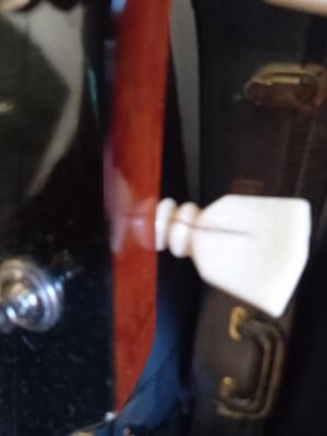

Buenos días compañeros del Foro. No suelo prodigarme mucho por aquí aunque sigo los debates que se plantean con gran interés... Lo que me trae aquí es una consulta sobre la reparación o estabilización de una fisura en la palometa de la primera cuerda de una gibson vintage. La descubrí esta semana mientras hacía un cambio de cuerdas. La fisura parece demasiado fina como para que se pueda introducir algo en ella, porque se me había ocurrido sellarla con cianocrilato, pero creo que no va a penetrar en la fisura. Muchas gracias de antemano por vuestros consejos y que tengáis un buen fin de semana

Lo siento por la foto, no había visto lo mala que es, sorry

Loctite Super Glue Líquido
Técnicamente, se trata de un pegamento a base de cianoacrilato de rápida adhesión y gran resistencia diseñado para unir casi cualquier material. Se aconseja la utilización de los adhesivos líquidos para reparaciones de secado rápido en fisuras o grietas que necesiten que el pegamento penetre para una mejor unión.
