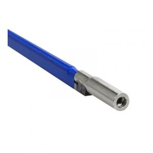

Ese mástil que estás haciendo va a ser muy estable. No sé si leí o entendí algo de un alma doble (me vino a la mente el meterle dos almas como llevan algunos bajos). Un alma de doble acción es idónea, eso siempre y en este caso creo que si no la has comprado aún, sería bueno meterle una de estas que llevan el envoltorio azul o negro. Como en la primera foto que te pongo, porque aunque aparentemente parecen la misma cosa, a mi al menos me parecen más rígidas y son las que yo uso en estos casos. El alma en sí misma además de permitir corregir, da mucha rigidez al mástil. Verás cuando estés ensamblando y encordando la guitarra como apenas tienes que tocar nada el alma, ella solita coge la curvatura necesaria, esto pasa cuando los mástiles son muy estables como creo que va a ser tu caso.
