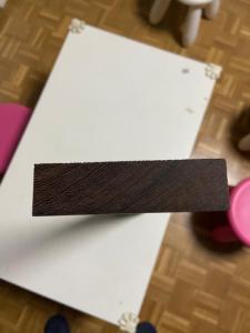

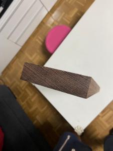

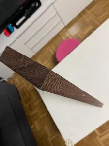

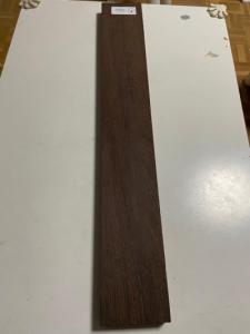

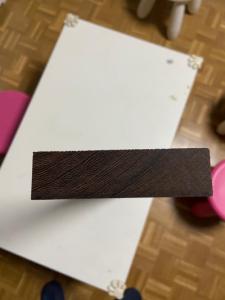

Recientemente adquirí un buen tablón de Wengué, nivelado y secado para producción. Obviamente al comprarlo por página web no pude ver la dirección de la madera. Al recibirlo (esperando encontrarme un Quartsawn o flat) vi que la dirección del grano esta como a 45º.
Está pieza de madera será para un mástil laminado de 5 piezas con perfiles de Amaranto (Purple Heart), escala 27" y 7 cuerdas, el cual llevará alma doble (de bajo perfil) y dos refuerzos de carbono. Por lo tanto, ¿creéis que lo mejor es cortar la madera y voltear las piezas para que se consiga un grano tipo qsawn? ¿o con los refuerzos será suficiente?
Sé que un corte Qsawn es más estable ante deformaciones, por eso las grandes suelen laminar el cuello y si encima se pone refuerzo de carbono, mejor. La pregunta es bastante tonta pensaréis, pero estéticamente, un mástil de Wengué cortado en Flat tiene una veta preciosa en comparación con uno Qsawn.
Pongo fotillos!

corte riftsawn. Muycomún. Para tu tranquilidad, el wengé es bastante más estable que el arce, y nadie se queja.
Eso es lo malo de comprar madera a esos provedores online. Hace unos meses compré pupleheart a maderas barber y estaba doblada. Ni pasandola por el labrante y regruesadores ayudó. Me toca laminarlo a ver si consigo estabilidad, si no, 90 euros a la basura.

Muchas gracias Toejam!
En un foro especifico de escalas Barítonas me han llamado loco jajaja. Me comentan que laminarlo en 5 piezas y con un un alma de doble acción sería super rígido, pero lo que me extraña es que los fabricantes, para estas escalas usan refuerzos, incluso Ibanez en su gama más alta pone titanio en vez de carbono.
Lo que si que haré es contraponer los trozos de Wengué entre ellos.
Un saludo!

ibanez lo hace probablemente para temas de garantias y porque esos mastiles superfinos no son tan estables. Pero que tenga refuerzos de carbono no impide que no se tuerza, solo lo hace rigido a los movimientos upbow, downbow. Ya está. Hay quien dice que un mastil de arce quartersawn y reforzado con carbono es casi imposible de ajustar con el alma. En este mundo hay muchas historias, historietas y mitos. Siempre que vayas a laminar mastiles, si puedes contraponer la veta es lo suyo pero tambien hacia donde se mueve la pieza una vez cortada, si se mueve a la derecha, lo ideal es pegarla a una pieza que se mueve hacia la izquierda y equilibrar fuerzas

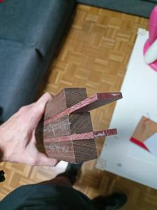

Un placer que aportes tu granito. Al final hice un laminado de Wengue/purple Heart.
El mastil será para una guitarra de 7 cuerdas baritona (27"). Tenía pensado si o si meterle refuerzos de carbono, es más, ya los compré...

a mi un alma de doble accion me parece imprescindible. Como un mastil te haga un backbow, a ver como lo recuperas con un alma simple. Ya incluso con almas de doble accion he tenido que rehacer un par
