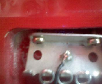

Hola. Hoy, he abierto la tapa de mi guitarra, cuando he visto esto:
Es normal que ese tornillo este asi?
Gracias por pasarse.

Pues depende de lo largos que sean los muelles y de lo gruesas que sean tus cuerdas.
Está apretado a tope.
¿va bien el trémolo?
:saludo:

Yo es que de esto no entiendo. El tremolo va bien, aunque no lo uso.

Solo es para saberlo, porque me parece un poco raro ver que esta asi, pero supongo que no pasa nada. Gracias frasco. :ok:

Hay quien aprieta esos tornillos al máximo porque considera que se incrementa un poco el sustain al estar el puente totalmente apoyado en la madera. Yo particularmente pienso que el ajuste del trémolo debe ser acorde con el calibre de cuerdas, dando el apriete justo y necesario, pues de ese modo se respeta el tono propio de cada modelo.
Yo dejo mis puentes que estén justo "a punto de levantarse" pues creo que se es mas fiel al sonido strato, y que si esos muelles tiene ajuste será para "ajustarlos" de lo contrario traerían las guiarras una posicion fija de los muelles (al máximo).

si uso un calibre 09-42, como deberia estar? y la ultima cosa:que estar los dos tornillos igual, o pueden estar asi, uno mas suelto que el otro?

Pueden estar así, siempre que la diferencia de longitud no haga que esa pieza se bloquee.
En cuanto a como deben estar... yo hago la pureba de aflojarlos, afina, aflojarlos, afinar... hasta que el puente se levanta del cuerpo un par de milimetros estando la guitarra finada... entoces aprieto los tornillos hasta que el puente baja uno de esos dos milimetros y al volver a afinar el puente se me va justo a rozar el cuerpo.
No es cómo debe estar, sino cómo te gusta a ti que esté...
El ajuste de los muelles del trémolo en este tipo de puentes es mucho de gustos, las diferencias y su consecuente efecto en el sonido (siempre que no esté el puente levantado del todo) son muy sutiles.
Si no usas el trémolo tampoco notarás diferencias en su dureza, así que si no quieres preocuparte en probar distintas combinaciones no lo hagas, Este ajuste va ya en el sentido de "hilar fino" cuando estamos ajustando una guitarra.

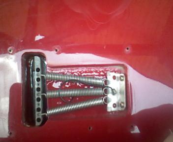

yo tanvien tengo una pregunta y es para que trae mas agujeros?se puesden poner mas muelles o correrlos de uno al otro !en que canvia?
Esto es para poder poner cuerdas mas gordas y poder meter mas muelles, para que puedas seguir usando el puente con mas tension de cuerdas.
