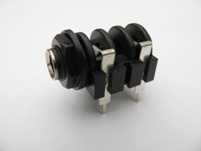

Tengo una pantalla Orange 212 que solo tiene la opción de conectar a 16 Ohms y me gustaria modificarla y ponerle un conmutador para poder conectar en stereo a 8 ohms (Los altavoces que lleva son de 8 Ohms). Algo parecido al sistema que llevan las pantallas Marshall.
Alguien puede pasarme el esquema o explicarme como he de hacer las conexiones?

#3 Vale, hay conectores con ese cometido, busca uno y sustituye uno de los que tienes, así uno te conectas a 16 y si conectas los dos salen en estéreo a 8.

Exacto! Lo que quiero es modificar la conexión de la pantalla para poder hacer eso, pero necesito el esquema de como han de ir las conexiones, o un circuito nuevo que ya venga montado!!!

yo segui esta conexión la de la izquierda me permite tener la toma central 16 ohmios y la dos laterales 2x 8 ohmios

con tres bases Jack con desconexión va perfecto

Precisamente encontré un esquema similar buscando por internet y el fin de semana lo monté. Va perfecto.
