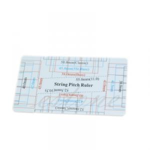

Tokai
por el 22/01/2016
Y comprar una plantilla?
Tokai
por el 22/01/2016
O hacértela tú mismo con él Inscape por ejemplo, que es gratuito.
