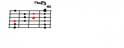

tenes que hacer la primera posicion de la pentatonica empezando desde la cuerda 6 en sol, si no sabes la escala pentatonica ahi te hago el dibujo.
Las notas en rojo son opcionales si las queres agregar son de paso y quedan bien en el blues

Entonces tengo que empezar en el traste 3 de la cuerda 6?
Quedaría como la imagen que pongo abajo?
Y aquí les dejo al blues para el veredicto.

Si la pentatonica menor funciona, pero que sepas que si empiezas en el traste 0 tambien funciona, o en el 7 de la 5 cuerda. Y es habitual cambiar de una a otra. de pentatonica menor a mayor. Pero quiza para ti sea avanzado, dale con la menor, como lo has puesto

En la mayoría de los blues puedes utilizar tanto el modo mayor como el menor de la pentatónica. De hecho es uno de los rasgos más importantes del blues: la alternancia entre el modo mayor y menor. Esa base NO ESTÁ EN G MAYOR, simplemente está en G (que suene a mayor o menor depende de tí).
#5
En cualquier posición de la escala pentatónica puedes tocar en menor o en mayor, otra cosa es donde las sitúes y cual de esas notas utilices como tónica.
Si esa posición la situas en el traste 3, vas a estar tocando en G menor (la siguiente nota es Bb que es 3ª menor). Pero si esa misma posición la situas en el traste 0 ó 12 estarás en G mayor. Ambas funcionan.
