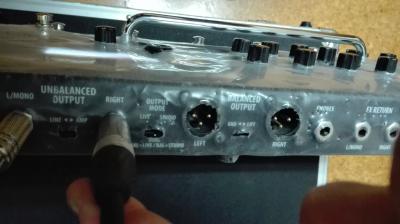

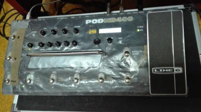

Si me permites darte un consejo...si te compras la pedalera digital fórrala con un plástico fino pero resistente, te durará mucho mas tiempo limpia y libre de polvo y al acabar la temporada se lo quitas y como nueva. Yo, al plástico de la mía le hice los agujeros solo en los switchs y en las entradas y salidas, el resto está protegido.

Ahí van unas fotos para que veas cómo queda. Este plástico tendrá más de 200 bolos...
El plástico con el uso se te quedará mate y sin brillo pero la pantalla se ve de sobra, te lo aseguro...Ahora que me fijo me dan ganas de forrar también el pedal de volumen.
...por cierto, otra cosa que tienes ganada con el multiefectos: el pedal del volumen puede ser también el wah con un simple apretón :ok:
