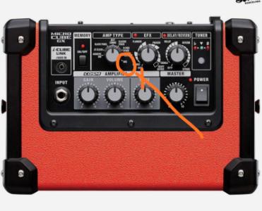

Hola familia, quería haceros una consulta. De un tiempo a esta parte nos juntamos algunos amigos para tocar y cantar en casa en compañía de unas cervezas. Claro, con el barullo y demás, se oye poco la voz y había pensado en buscar una solución, es decir micro y ampli, pero... ando muy perdido no sé si mi ampli de guitarra (un DSL1 válvular) valdría, qué tipo de micro habría que tener, conexión etc. Otra opción, que quiero plantear es que tengo pendiente quedarme con un Micro cube GX para tocar para los viajes, desplazamientos y quedadas, he visto que tiene una opción en la que sale un micro, entiendo que es para conectar uno ¿No?

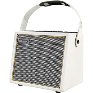

Mira, algo así te puede servir.Tiene dos canales independientes,uno para guitarra y otro para micro
Coolmusic 30 w..unos 140 euros.

Eso no sería problema porque tengo un Marshall dsl1 y el Micro Cube, en el Micro sería donde metería la voz, pero la duda es esa, no sé si éste modelo admite un micro (en teoría sí porque tiene un icono que viene uno y pone MIC) también, claro, si los efectos de delay, reverb etc son aplicables a la voz. Y ya por último, ¿qué micro? ¿Que entrada? En fin, es que estoy muy perdido y no tengo a nadie que me pueda dejar uno. Gracias

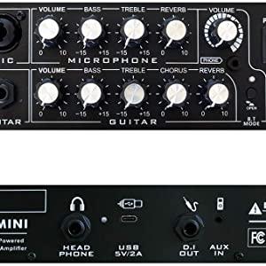

No se esos modelos pero lo suyo es que lleve entradas y ecualizaciones independientes
Algo como esto

No conozco ese ampli, pero no creo que te sirva.Ten en cuente que si quieres que suene decente tendrías que ir a un micrófono de condensador y eso necesita alimentación Phantom.Aparte suelen traer entrada XLR para micro.
Y como te he dicho ecualizaciones independientes

Ese ampli tiene un modo de micro. Está pensado para eso, para jugar tipo karaoke. Solo necesitas cualquier micro dinámico, que no usan corriente phanton, y un cable XLR hembra a jack mono. Tipo shure sm58, pero para lo que lo quieres hay mucho más baratos
